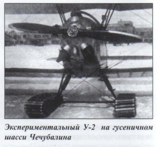

Несколько позже была предпринята попытка увеличения проходимость У-2/По-2 по грунту с помощью гусеничного шасси. Северная часть СССР была зоной ответственности Главсевмориути (ГУСМП - Главное управление Северного морского пути) - гигантская организация, имевшая десятки тысяч работников, отвечала за снабжение северных районов Советского Союза. Большую часть года эти территории были покрыты льдом и снегом, что позволяло использовать самолеты на лыжном шасси. Но на время короткой весны снег таял, и раскисший грунт делал эти районы практически недоступными. Н.А. Чечубалин, позже работавший в отделе изобретений ГУСМП, занялся решением задачи сделать эти территории доступными и весной. В 1937 году он спроектировал гусеничное шасси для У-2. Гусеница состояла из текстолитовых роликов диаметром 50 мм и длиной 300 мм, заключенных в боковые направляющие, а сама тележка шасси при виде сбоку имела ромбовидную форму, напоминавшую первые английские танки. Поднятый нос тележки не позволял ей «зарываться» при преодолении препятствий.
Испытания подтвердили высокую проходимость гусеничного шасси, но оно было довольно дорогим в производстве, имело большой вес и создавало дополнительное аэродинамическое сопротивление. Несмотря на это, гусеничные шасси, аналогичные испытанному на У-2, были выпущены для биплана Р-5 и двухмоторного транспортного самолета Ли-2 (ДС-3).

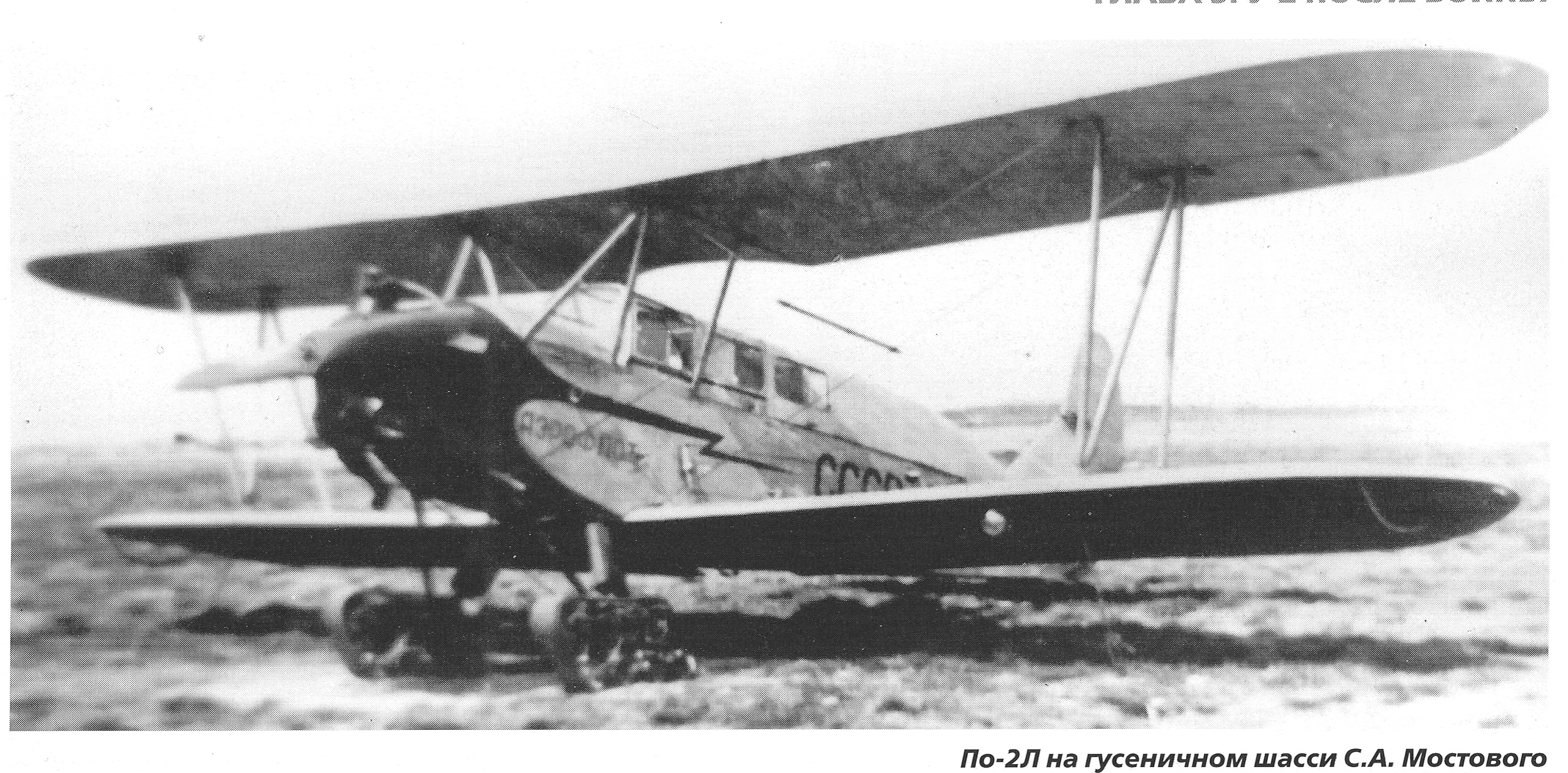

Ещё одна попытка оснастить самолет гусеничным шасси была предпринята в 1947 году под руководством С.А.Мостового, талантливого инженера, работавшего в Главсевморпуги (в 1946 году по его инициативе десять По-2 были оснащены цельнометаллическими поплавками). Мостовой усовершенствовал шасси Чечубалина, и испытания вновь продемонстрировали его высокую проходимость. Но поуже упоминавшимся причинам гусеничное шасси не нашло применения на По-2 (такая же участь постигла аналогичные посадочные устройства, разрабатывавшиеся в США).

По некоторым данным, шасси Чечубалина испытывалось на санитарном варианте У-2 (обозначался как С-1), борт СССР-К-49:
Установлено гусенично-лыжное шасси, чтобы взлетать и садиться даже в весеннюю распутицу.

Разбираясь с поплавками Мостового для Н-402-Н-406, подумал, что раз инженер работал в системе ГУСМП, то на гусеницы он поставил, скорее всего, один из полярных По-2. По типу это лимузин По-2Л образца 1946 года с закрытой кабиной пилота. Бортовой, к сожалению, на фото не виден. Зато окраска очень интересная - по стилю закруглений в носовой части и полосы с молнией-зигзагом напоминает Фокке-Вульфы Н-400/Н-401. Испытания самолет проходил в 1947 году, так что по времени тоже совпадает. Одно смущает - надпись АЭРОФЛОТ на носу.
