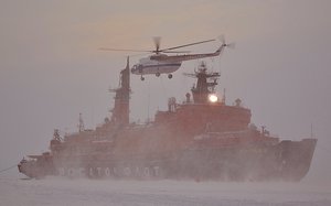

Борт атомного ледокола "Россия" © Анна Юдина : antuahnet.jpg

Атомный ледокол "Россия" © Анна Юдина : antuahnet-RU01.jpg
