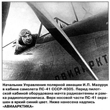

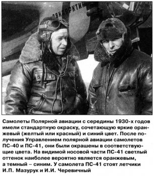

В начале 1940 самолеты ПС-41 поступили в Полярную Авиацию, которая тогда называлась Авиаарктика. Эти машины были оборудованы неубираемыми лыжными шасси. Для лучшей заметности носовые части фюзеляжей самолетов Авиварктики окрашивались в красный цвет.
Летчик позирует на фоне синего ПC-41 Полярной Авиации. Нос фюзеляжа и передние части мотогондол окрашены в красный цвет. Мачта радиоантенны установлена перед козырьком кабины пилота. Надпись «АВИААРКТИКА» выполнена черной краской."
Архив РИА "Новости"
