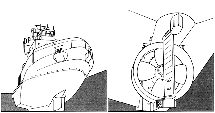

Конструктивно ледоколы отличаются от других судов формой корпуса, его большой прочностью, особенно в оконечностях, мощной и высокоманевренной энергетической установкой и более прочным винто-рулевым комплексом. Форма корпуса ледокола характеризуется малой длиной при большой ширине. Например, у современных ледоколов, построенных в Финляндии - стране, судостроительные верфи которой спустили на воду около 60% судов мирового флота, такая форма достигается тем, что служебные и жилые помещения экипажа размещаются выше главной палубы. Тем самым в корпусе ледокола остается достаточно свободного пространства для главных и вспомогательных двигателей и другого машинного оборудования, а также гребных валов.
Если посмотреть на ледокол сбоку на стапеле, то можно увидеть и другую особенность его формы - небольшую осадку в носовой части, которая постепенно увеличивается к середине корпуса. Такая форма лучше всего отвечает основному назначению ледокола - созданию вертикальных усилий, необходимых для разрушения льда давлением, а не резанием. Необычная ширина ледокола позволяет сконцентрировать массу для эффективной ломки льда. Такая конструкция к тому же позволяет снизить нагрузку на корпус, поскольку ледокол то и дело как бы садится на мель.
Понятно, что судно, выполняющее такую работу, должно иметь прочную носовую часть, поэтому форштевень изготавливают из стального литья или поковок, а носовая бортовая обшивка делается из стального листового проката толщиной 50 мм и прочно связывается с набором корпуса. Другие части корпуса также имеют высокую прочность. Непосредственному воздействию льда наиболее подвержены борта в районе ватерлинии, поэтому по всей длине корпуса в этой области устанавливается более прочная наружная обшивка, так называемый ледовый пояс. Раньше у многих ледоколов сварные швы ледового пояса корродировали и разрушались. На сталелитейном заводе в Раутаруукки в Финляндии была разработана новая марка стали, содержание марганца, серы и кремния в которой было ограничено по сравнению с обычными марками. Сварные швы при использовании такой стали оказались более стойкими к низкотемпературным воздействиям морской воды, в которой обычно работают ледоколы.

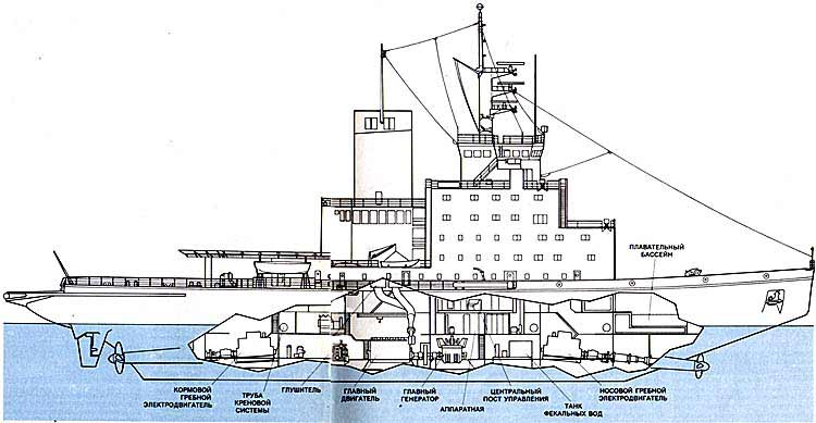

Энергетическая установка ледокола "Урхо" и других ледоколов этого класса занимает почти все пространство под главной палубой. Для размещения установки под палубой жилые и служебные помещения вынесены в надстройку. По трубам креновой системы вода перекачивается между бортовыми цистернами, когда необходимо раскачать судно, чтобы избежать заклинивания во льдах. Носовые гребные винты отсасывают воду из-подо льда, его опора ослабляется, и он легче ломается. Такой режим работы наиболее эффективен, когда толщина льда не более 0,3 м.
