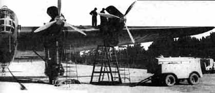

 Дитя  Болховитинова(7). Этот четырехмоторный  самолет, строившийся в Филях на заводе N 22, был многообещающей  машиной. Изначально он являлся проектом модернизации ТБ-3, но в итоге вышел  совершенно новый самолет, унаследовавший от прототипа общую схему, да толстое  многолонжеронное крыло.Первый полет ДБ (А) состоялся 2 мая 1935 года.  Пилотировали машину заводские летчики-испытатели Н.Г. Кастанаев и Я.Н. Моисеев.  В дальнейшем заболевшего второго пилота Моисеева заменил летчик А.К. Туманский.  В состав экипажа входили также инженеры Н.Н. Годовиков и Конкин.

 …Технических проблем у  ДБ-А хватало – слишком много в ней было сырых еще технических новинок. Трясло в  полете все – крыло, центроплан, оперение. Много хлопот доставлял флеттнер –  пластина на задней кромке руля, помогающая уменьшить усилие на штурвал. Из-за  жестких моторам постоянно возникали проблемы с двигателями – то лопнет какая-то  трубка, то потечет радиатор. Не раз и не два механики ремонтировали двигатели  прямо в полете. А из-за перегрева отказывали свечи, и потому летчикам  приходилось выполнять прямо-таки цирковой номер: лететь на трех моторах, пока  остывал четвертый, потом снова запускать остывший двигатель взамен  какого-нибудь перегревшегося…Список неисправностей  состоял из 38 пунктов(8), в число  которых входили недостаточная устойчивость и управляемость (как следствие –  срывы в штопор), малая эффективность рулей и элеронов, плохой обзор у пилотов,  недостаточная мощность двигателей и т.д. В болтанку управление самолетом  усложнялось, - летчик не мог долго вести машину, поскольку сильно выматывался.
 Не раз и не два в ходе  испытаний возникали аварийные ситуации. Так, 11 марта 1936 года на высоте 2000 метров из-за  прекращения подачи горючего отключились все 4 мотора. Только самообладание и  хорошая реакция летчиков, немедленно прекративших набор высоты и перешедших в  горизонтальный полет, позволили избежать потери самолета.
 21 мая того же года на  67-й посадке самолета подломилась стойка шасси – как выяснилось, из-за  производственного дефекта. Заводская бригада оперативно устраняла эти  неисправности.
