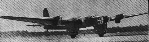

Новейший четырехмоторный самолет ДБ-А конструкции В.Ф.Болховитинова как нельзя лучше подходил для открытия транспортной межконтинентальной авиалинии. В марте 1936 года самолет прошел государственные испытания и сразу же установил несколько мировых рекордов грузоподъемности и скорости. При собственном весе всего в 15 т он мог поднять груз в полтора раза больше! "Если бы мы поставили на нем другие моторы, - заявил С.Леваневский, - можно было бы взять на борт 20 - 25 пассажиров и открыть пассажирскую линию СССР - США через полюс".

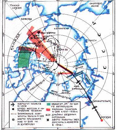

Долго вырабатывал он маршрут полета. Остановился на следующем варианте. До полюса Н-209 - такой номер присвоили самолету - должен лететь трассой Чкалова и Громова: Архангельск - Баренцево море - остров Рудольфа - географический полюс. Затем - вдоль 148-го меридиана - пролететь над районом полюса относительной недоступности и приземлиться на Аляске, в Фербэнксе. Конечный пункт - Нью-йорк.
Такой путь диктовался предельной дальностью полета - 7000 км, при максимальном запасе топлива в 18 т и с учетом наихудших погодных условий. Кроме того, колесный Н-209 мог садиться только там, где были достаточно длинные взлетно-посадочные полосы.

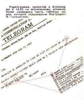

Вернемся еще раз в день 13 августа 1937 года. Двусторонний контакт с Н-209 был потерян после 14 ч 32 мин. Последнюю четкую радиограмму №19 приняли в Тикси и в Анкоридже, на Аляске. Но в этих пунктах условия приема оказались неодинаковы: в Тикси конца радиограммы не расслышали. А в Анкоридже приняли ее полностью: "Отказал правый крайний мотор из-за неисправности маслосистемы. Идем на трех моторах. Очень тяжело. Идем в сплошной облачности. Высота 4600 м. Посадку будем делать в 3400. Леваневский ".
Радиограмма тревожная. Но из нее нельзя сделать категорический вывод, что положение самолета было безнадежным. И прекращение связи вовсе не означает, что вскоре разразилась катастрофа: хаотическое падение обледеневшей машины. Не менее вероятная причина потери связи - обрыв антенны.

Какая же земля скрывалась за цифрами 3400? Не было таких цифр в списке кодов для радиообмена между самолетом и Большой землей. "Если допустить, что цифра 34 есть искаженная 64, - телеграфировал М.Беляков Шмидту из Фербэнкса, - тогда получается намерение идти на остров Патрика..."
Остров Принс-Патрик находится в Канадском арктическом архипелаге. До острова от места аварии примерно 1100 км. Вдвое меньше, чем до побережья Аляски. А другие острова этого архипелага расположены еще ближе...
Недавно журналисту Ю.Сальникову удалось установить, что у штурмана Левченко была карта Арктики, разбитая на пронумерованные квадраты. Они предназначалась для передачи на борт самолета метеосводок. Квадрат 34 с координатами 70-75 ° северной широты и 85 - 115 ° западной долготы как раз приходится на район Канадского архипелага! В частности, на острова Виктория и Принца Уэльского. Здесь встречаются небольшие эскимосские поселки.
Не исключено, что Леваневский после отказа мотора мог направить самолет именно в зтот район и достиг одного из островов. В этом случае цифры 00 могли означать время ожидаемого приземления - ноль часов, ноль минут - в квадрате 34!
Действительно, если учесть, что до этого квадрата примерно 1200 км, а средняя путевая скорость Н-209 на трех моторах не превышала 110 км/ч, то время ожидаемой посадки приходилось на полночь с 13 на 14 августа 1937 года. Необходимо подчеркнуть, что поиски в квадрате 34 не велись, что видно из анализа маршрутов советских и американских летчиков в 1937 - 1938 годах.
Долететь до архипелага на трех моторах было бы несложно при ясной, хорошей погоде и слабом ветре. Потеряв высоту, Н-209 вошел в облака. Левченко должен был прокладывать курс в сложнейших условиях: без связи, при большом и неизвестном ветровом сносе, отсутствии пеленгов, звезд, солнца, с весьма неточными навигационными приборами.
14 августа 1937 года корреспондент ТАСС сообщил из Нью-Йорка: "...Корпус связи США заявил, что радиостанция в Анкоридже перехватила в 14 ч 44 мин по Гринвичу (в 17 ч 44 мин по московскому времени, то есть спустя 3 ч после отказа двигателя!) сообщение с самолета. В нем говорилось:
"...Не имеем ориентировки. Затруднения с радиопередатчиком". Достаточно перечислить навигационные приборы, которыми располагал Левченко, чтобы убедиться в вероятности такого сообщения.

"Начинаются эти орбиты в районе мыса Колумбия, идут затем параллельно северным берегам Канадского архипелага по направлению к мысу Барроу, затем поворачивают к северу и возвращаются к мысу Колумбия..."
Не один ли из подобных островов принял за сушу Леваневский? Полет протекал как раз над тем районом, где ледяные острова сближаются и движутся строго на север, причем с солидной скоростью. И вероятность встречи Н-209 с одним из них очень высока: несколько часов двигались они на параллельных курсах.
Во-вторых, все поисковые полеты в 1937 - 1938 годах проходили вдали от основных путей передвижения дрейфующих островов. Летчики Водопьянов, Грацианский, Вилкинс провели в воздухе немало часов и островов не заметили.
В-третьих, если Н-209 оказался на одном из ледяных островов, то, дрейфуя вместе с ним, оказался бы через несколько месяцев возле северной оконечности Земли Элсмира - в самом отдаленном и совершенно безлюдном районе Канадского архипелага. Или был вынесен в Гренландское море.
