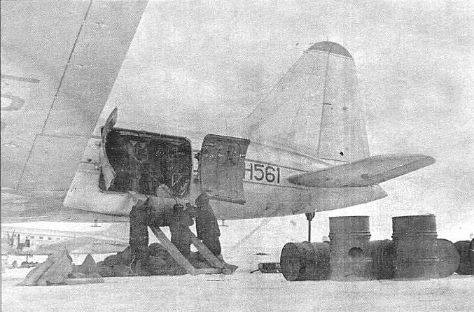

Каждый тип летательного аппарата, применявшийся в экспедиции, естественно, имел ряд специфических задач, главнейшей из которых стало снабжение из Мирного наиболее удаленных станций Комсомольская и Восток-1. На них было необходимо регулярно доставлять горючее и продовольствие. С прибытием в Мирный двух Ил-12Д эта задача была возложена на них как на машины с самыми большими радиусом действия и грузоподъемностью.
Однако проблема состояла не только в том. чтобы долететь до места назначения и вернуться обратно. Не менее остро стоял вопрос о том, как доставить груз зимовщикам с самолета. Далеко не все станции имели площадки, на которые мог бы сесть и, что не менее важно, взлететь Ли-2, даже обутый в лыжи. Что касается Ил-12, то эти машины летали только с колес, что означало для них невозможность взлетать и садиться с любой, кроме, разумеется, Мирного, советской антарктической станции.
Отряд 2-й КАЭ применял для сброса грузов парашюты, но опыт показал, что те, кто стоит внизу, не всегда успевали заметить, куда летит груз, и часть его просто пропадала. Кроме того, к концу работы 2-й КАЭ большинство парашютов уже вышли из строя, а новых не было. Поначалу пользовались оставшимися (сбросами руководил инструктор-парашютист Андреи Медведев, в свое время первым совершивший прыжок на Северный полюс), но выходили из строя и они. Это заставило перейти к беспосадочному десантированию грузов с предельно малой высоты, которое летчики отряда называли «бомбометанием».
Ил-12 обычно производили сброс грузов на расположенную примерно в полутора тысячах километров Комсомольскую, полет куда в оба конца длился около семи часов, а также на станцию Восток с высоты 5-6 метров (при сбросе с большей высоты бочка уходила в снег так глубоко, что ее приходилось выкапывать), благо равнинный ландшафт вполне позволял делать это без особого риска. Перед заходом газ убирался, как при заходе на посадку. Открывался десантный люк в днище, и по звуковому сигналу два бортмеханика, лежа спереди и сзади него, сбрасывали грузы. Высота была очень небольшой, и при падении бочек за самолетом вздымались самые настоящие снежные взрывы, а в десантный люк Ила влетали пригоршни снега. Но если мешки достигали цели вполне благополучно, то вот бочки с горючим все-таки страдали от ударов. Поначалу как-то удалось подобрать более-менее приемлемую методику сброса, теряя лишь порядка десяти процентов топлива из бочек, а позднее, после перерыва в сбросах, дело стало не ладиться: из 12-14 бочек, сбрасываемых по две за один заход, у нескольких обязательно вышибало дно, и содержимое, естественно, выливалось на снег. Однажды на стабилизаторе вернувшегося с «бомбометания» Ила обнаружили пробоину в обшивке — ее, судя по всему, сделала вылетевшая из бочки увесистая пробка. Виной этому был гидроудар, происходящий от резкой остановки бочки в конце ее недолгого полета, когда бензин продолжал по инерции двигаться вперед и выбивал дно. Средством борьбы с гидроударом стал недолив топлива в бочки, когда вместо 200-300 литров в каждой оставляли только по 175-250. Днища, правда, вышибать продолжало, но даже при этом на снег выплескивалось меньше половины содержимого каждой пострадавшей бочки. Пока «бомбардировщик» уходил на следующий заход, к поврежденной бочке подбегали полярники и спешили придать ей вертикальное положение, пока не вытекло все топливо, а целые бочки цепляли тросовыми кошками к трактору и спешно вытаскивали из «зоны обстрела». Слишком большие потери, а также то обстоятельство, что после каждого «бомбометания» взлетную полосу, на которую, собственно и производились сбросы, приходилось заново выравнивать, как после настоящей бомбежки, естественно, наводили на мысль, что Ил-12 для этой цели — транспорт не очень подходящий. Попытка более радикально решить эту проблему была предпринята уже 4-й КАЭ в 1959 году.
