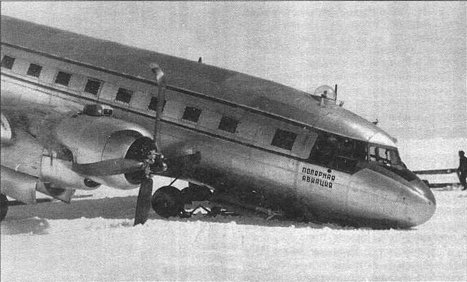

16 января 1958 года на очередную «бомбардировку» вылетал Ил-12Д Н561, управляемый экипажем С. В. Рыжкова. После предполетной подготовки и загрузки мешками и бочками с соляркой самолет порулил на так называемую длинную ВПП, которая проходила параллельно берегу. Машине оставалось выполнить еще один поворот для заруливания на исполнительный старт, когда левая основная стойка шасси провалилась в «снежницу» - ямку во льду, залитую водой и покрытую слоем льда толщиной в 250 мм. Экипаж мгновенно среагировал, убрав тягу левого мотора до минимума, но правый продолжат работать, и машину понесло влево, в сторону прибранного двигателя, с одновременным юзом вправо. Основная стойка шасси это испытание выдержала, чего нельзя было сказать о носовой: под воздействием боковой силы сложился ее подкос, и самолет ткнулся носом в снег, погнув лопасти обоих винтов. Самым обидным было то, что командир корабля, как и было положено, предварительно проехал весь путь руления и взлета на тракторе, в том числе прямо по ямке, которая визуально не обнаруживалась, но трактор нормально прошел по этому месту.
Замена винтов особого труда не составила, но при тщательном осмотре носовой стойки обнаружилось обстоятельство, грозившее поставить машину на прикол: на верхнем звене складывающегося подкоса возникла трещина. Запасного подкоса не было, поэтому оставалось лишь заварить ее. Однако и с этим была проблема: газосварка не годилась по причине "Отпускания» ею металла, поэтому могла помочь лишь сварка электродуговая, сохраняющая напряжение. Но и у этого вида сварки был серьезный недостаток: при начале работы от первого прикосновения электрода сперва появляется ямка, и только за ней начинается шов, а в дан-ном случае не исключен был и прожиг тела самого подкоса. Для выполнения этой работы, поскольку отрядный сварщик столь сложную и ответственную работу сделать не мог, пришлось приглашать человека со стороны — главного механика электростанции, который после тренировок и сумел заварить трещину не испортив самого подкоса.

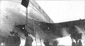

В феврале наконец-то дошла очередь и до многострадального 465-го борта. Положение усугублялось тем, что весьма трудоемкий ремонт предстояло выполнять под открытым небом, поскольку никакими ангарами отряд не располагал, и речь об их строительстве даже не заходила. Хотя на дворе и стояло позднее антарктическое лето, метели все равно случались достаточно часто, и поэтому для работы пришлось построить вокруг мотогондол машины два домика-тепляка. Поскольку технический состав был загружен своей непосредственной работой, на строительство в основном привлекались свободные от полетов летчики. Тепляки позволили работать практически в любую погоду.
Ремонт машины продолжался с 20 февраля по 15 июня 1958 года. Естественно, что в заводских условиях все это было бы сделано значительно быстрее, но фактически полевая обстановка значительно замедлила темпы работ. В акте от 26 июля того же года скромно указано, что за означенный период на Ли-2Т (опознавательный знак Н465, заводской номер 33443906, выпущен в январе 1953 года) были выполнены следующие работы:
1. Демонтирован задний левый бензобак.
2. Демонтирована левая плоскость.
3. Снят поломанный узел стыковки левого заднего подкоса шасси с центропланом.
4. Поставлен новый узел стыковки левого заднего подкоса шасси с центропланом.
5. Смонтирована вновь левая плоскость.
6. Поставлен новый левый задний бензобак.
7. Подогнаны и установлены:
— оба концевых обтекателя крыла.
— левая половина руля высоты.
— правая половина стабилизатора.
— оснастка металлических лыж 1С.
8. Произведен контрольный подъем шасси на земле с проверкой работы кинематики и сигнализации.
9. Произведена замена левого воздушного винта, крана шасси, щитков, хвостовой амортстойки.
10. Самолет установлен на металлические лыжи 1-й категории. Работа кинематики лыж проверена и отрегулирована при контрольном подъеме шасси.
11. Планеру самолета и спецоборудованию выполнены 600-часовые регламентные работы.
В акте, однако, не было указано, что пришлось также ремонтировать нижнюю полку переднего лонжерона центроплана в районе все той же левой мотогондолы. Переломленные участки были вырезаны, на их место, вложены новые, а чтобы лонжерон был единым целым, места соединений забужировали, то есть поверх соединений были надеты и зафиксированы болтами переходники-бужи.
Ну как, читатель, немало? И это все было сделано за каких-то неполных четыре месяца без всякого ангара в далеко не субтропическом климате, а поскольку инженерно-авиационную службу отряда никто не освобождал от обслуживания других воздушных судов, фактически почти всю непосредственную работу выполняли всего четыре человека — авиатехники Николай Новиков и Михаил Уткин и слесари Борис Михайлов и В. Е. Салин (к сожалению, расшифровать инициалы не удалось). Однако даже с учетом того, что в вышеприведенный перечень работ не попало, он отнюдь не полон. В марте, когда ремонт уже шел полным ходом, возникла идея превратить машину в Ли-2В путем установки турбокомпрессоров ТК-19, высвободившихся в результате аварии 501-го борта (при каких обстоятельствах это произошло, будет сказано ниже). Установка ТК-19 велась с конца марта параллельно восстановлению, и в результате 21 июня и 20 июля 1958 года (почти месячный перерыв между двумя полетами пришлось сделать из-за погоды) новый Ли-2В был облетан и принят в эксплуатацию. Необходимо отметить, что особой любовью эта машина у летного состава не пользовалась: ее готовили еще к 1-й КАЭ в 1955 году во многом наугад и потому утепляли грузовую кабину на тот случай, если придется жить в потерпевшем аварию самолете в ожидании помощи. Из-за этого машина получилась затяжеленной. То же самое можно сказать и об Н470, тем более что турбокомпрессоров он не имел и летал еще хуже. По вступлении в строй 465-й сразу же был законсервирован, поскольку до этого отрядом уже было потеряно три Ли-2, и его берегли на крайний случай.
