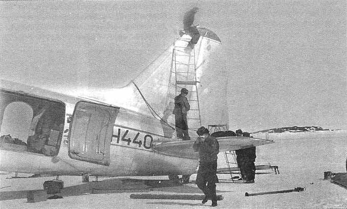

Итак, к началу декабря 1957 года, после прибытия «Оби», в составе авиаотряда 3-й КАЭ насчитывалось одиннадцать летательных аппаратов:
- два Ил-12Д — Н440, Н561;
- пять Ли-2В — Н495, Н496 (нуждался в ремонте), H501, Н502, Н556;
- два Ли-2Т — Н465 (нуждался в ремонте), Н470;
- один Ан-2 — Н542 (нуждался в ремонте);
- один Ми-4-Н963.

Поскольку производилась полная смена личного состава отряда, началась передача техники и имущества. 28 декабря был принят Ли-2В Н501, а в последующие дни — и остальная техника. Ли-2Т Н465 и Ан-2 Н542 пострадали от штормового ветра со скоростью порядка 20-25 м/с еще в августе, и отремонтировать их стало возможно лишь сейчас, с прибытием необходимых запчастей.
Вновь прибывшим бортмеханикам прежде всего требовалось ознакомиться со спецификой эксплуатации Ли-2В. поскольку в Полярной авиации они эксплуатировались мало. До 11 января, когда «Кооперация», приняв на борт большую часть уходящих домой полярников, в том числе и авиаторов, уходила в Австралию, все бортмеханики из вновь прибывшего отряда успели освоить эксплуатацию Ли-2 с турбокомпрессорами, участвуя в последних полетах уходящих в качестве стажеров, и в дальнейшем сложностей с этим не было. В течение следующего месяца, пока теплоход обходил Антарктиду, с 3-м отрядом работало четыре человека из числа сменяемого техсостава, временно оставленные в Мирном. Это позволило значительно ускорить замену выработавших ресурс АШ-62 на 495-м и 556-м бортах. Кроме того, удалось оборудовать стенд для проверки гироскопов АП-45 и отремонтировать три комплекта для обменного фонда узлов и агрегатов.
