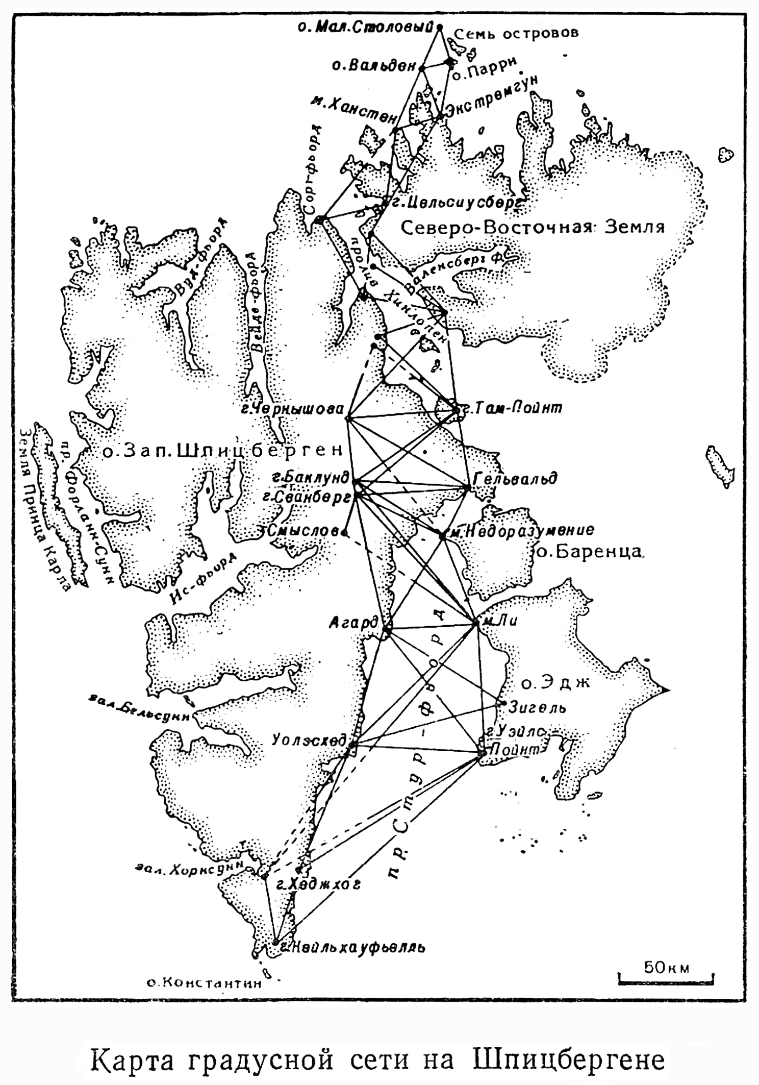

На архипелаге предполагалось разбить тригонометрическую сеть, состоящую из 22 треугольников.
Крайний южный пункт сети Кейльхау имел географическую широту 76° 37' 7", крайний северный — о. Росс— 80°49' 6". Сеть треугольников покрывала 4°14', что в линейном протяжении давало дугу меридиана протяженностью примерно 470 км. В каждом треугольнике предстояло измерить все три угла, а на некоторых вершинах произвести астрономическое определение широт, и азимутов. Предусматривалось также измерение двух базисов и наблюдения за ускорением силы тяжести. Кроме того, в план работ вошли метеорологические, геологические, ботанические и зоологические исследования. Для руководства работами при Российской Академии наук 11 августа 1898 года была создана Особая комиссия по градусным измерениям на островах Шпицберген в составе академиков О. А. Баклунда, Ф. А. Бредихина, Ф. В. Шмидта, А. П. Карпинского, М. А. Рыкачева и адъюнктов, впоследствии известных академиков, Б. Б. Голицына и Ф. Н. Чернышева. От военного и морского ведомств в Комиссию вошли генералы О. Э. Штубендорф, К. И. Михайлов и А. Р. Бонсдорф.

Научные работы на Шпицбергене осуществлялись во время трехлетних экспедиций (1899, 1900 и 1901 годов) и одной зимовки в южной части архипелага (Горнзунд).

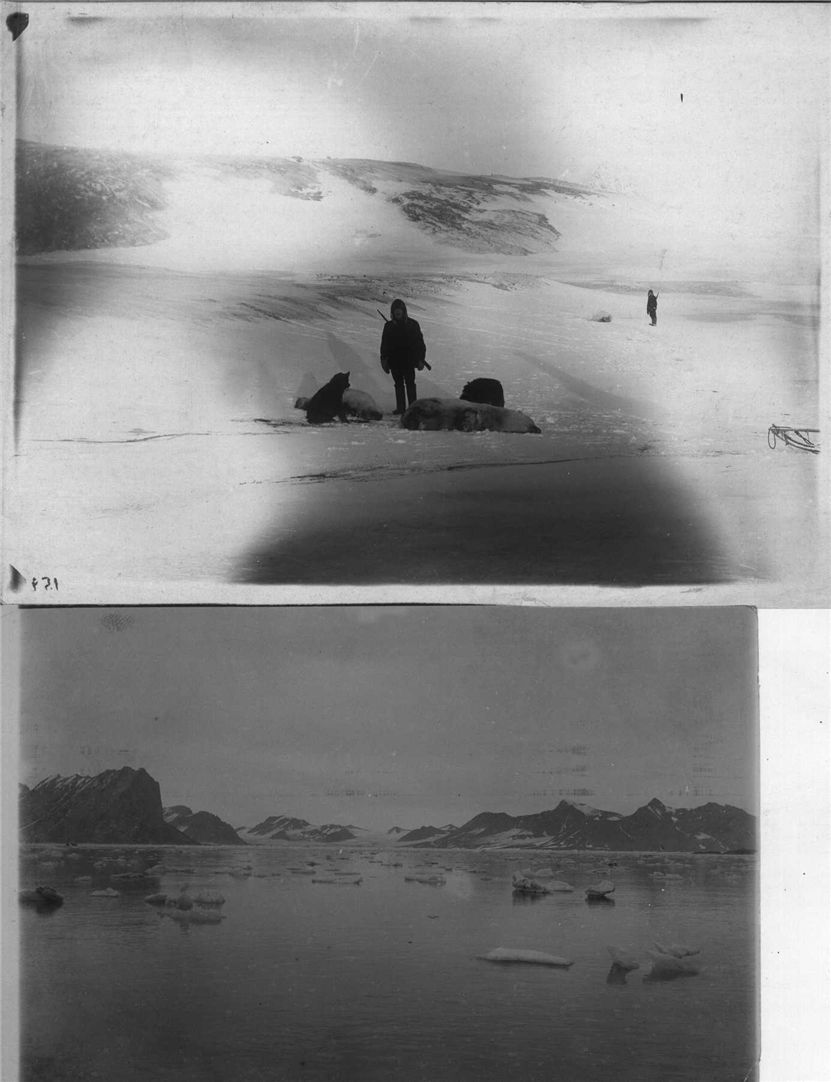

Архив почетного академика Н.А.Морозова
Дело № 60
Название: Ганский Алексей Павлович. Фотоснимки видов местности, отдельных рабочих моментов и др.
Вид материала: фотографии
Способ воспроизведения: фото
Языки: русский
Крайние даты: 1899
http://www.ras.ru/namorozovarchive/12_a ... px?id=5275

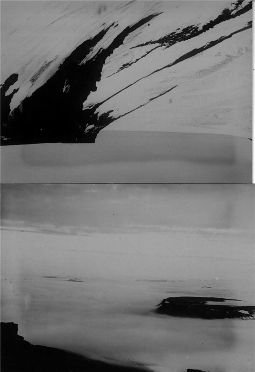

1899-1901: Шпицберген. Градусные измерения
СообщениеДобавлено: 01 Декабрь 2013 19:20
Дело № 62
Название: Ганский Алексей Павлович. Стереоскопические фотоснимки по экспедиции А. П. Ганского на Шпицберген.
Способ воспроизведения: стереоскопические снимки
Языки: русский
Крайние даты: 1889
http://www.ras.ru/namorozovarchive/12_a ... px?id=5277
