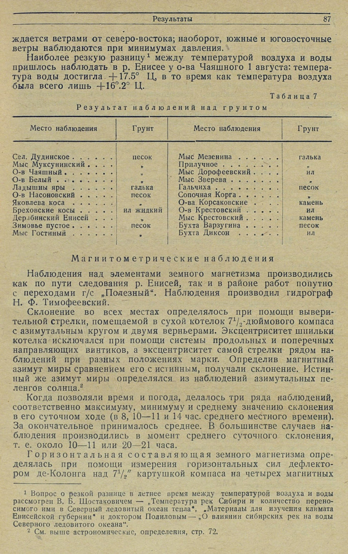

Магнитометрические наблюдения
Наблюдения над элементами земного магнетизма производились как по пути следования р. Енисей, так и в районе работ попутно с переходами г/с „Полезный". Наблюдения производил гидрограф Н. Ф. Тимофеевский.
Склонение во всех местах определялось при помощи выверительной стрелки, помещаемой в сухой котелок 7 1/2-дюймового компаса с азимутальным кругом и двумя верньерами. Эксцентриситет шпильки котелка исключался при помощи системы продольных и поперечных направляющих винтиков, а эксцентриситет самой стрелки рядом наблюдений при разных положениях марки. Определив магнитный азимут миры сравнением его с истинным, получали склонение. Истинный же азимут миры определялся из наблюдений азимутальных пеленгов солнца. {2}
Когда позволяли время и погода, делалось три ряда наблюдений, соответственно максимуму, минимуму и среднему значению склонения в его суточном ходе (в 8, 10—11 и 14 час. среднего местного времени). За окончательное принималось среднее. В большинстве случаев наблюдения производились в момент среднего суточного склонения, т. е. около 10—11 или 20—21 часа.
Горизонтальная составляющая земного магнетизма определялась при помощи измерения горизонтальных сил дефлектором Де-Колонга над 7 1/2" картушкой компаса на четырех магнитных
{2} См. выше астрономические, определения, стр. 72.
[87]
курсах. Среднее из показаний измеренных сил переводилось из дефлекторных единиц к системе единиц CGS (переводный коэффициент К = 0.01).
Наклонение земного магнетизма вычислялось по формуле tg α =Z/H
где α — угол наклонения, H — горизонтальная составляющая, и Z — вертикальная составляющая. Последняя измерялась при помощи того же дефлектора над картушкой с наклонными стрелками. Определения наклонения приурочивались к моментам среднего суточного значения, т. е. к 7 или 15 1/2 час. среднего времени.
