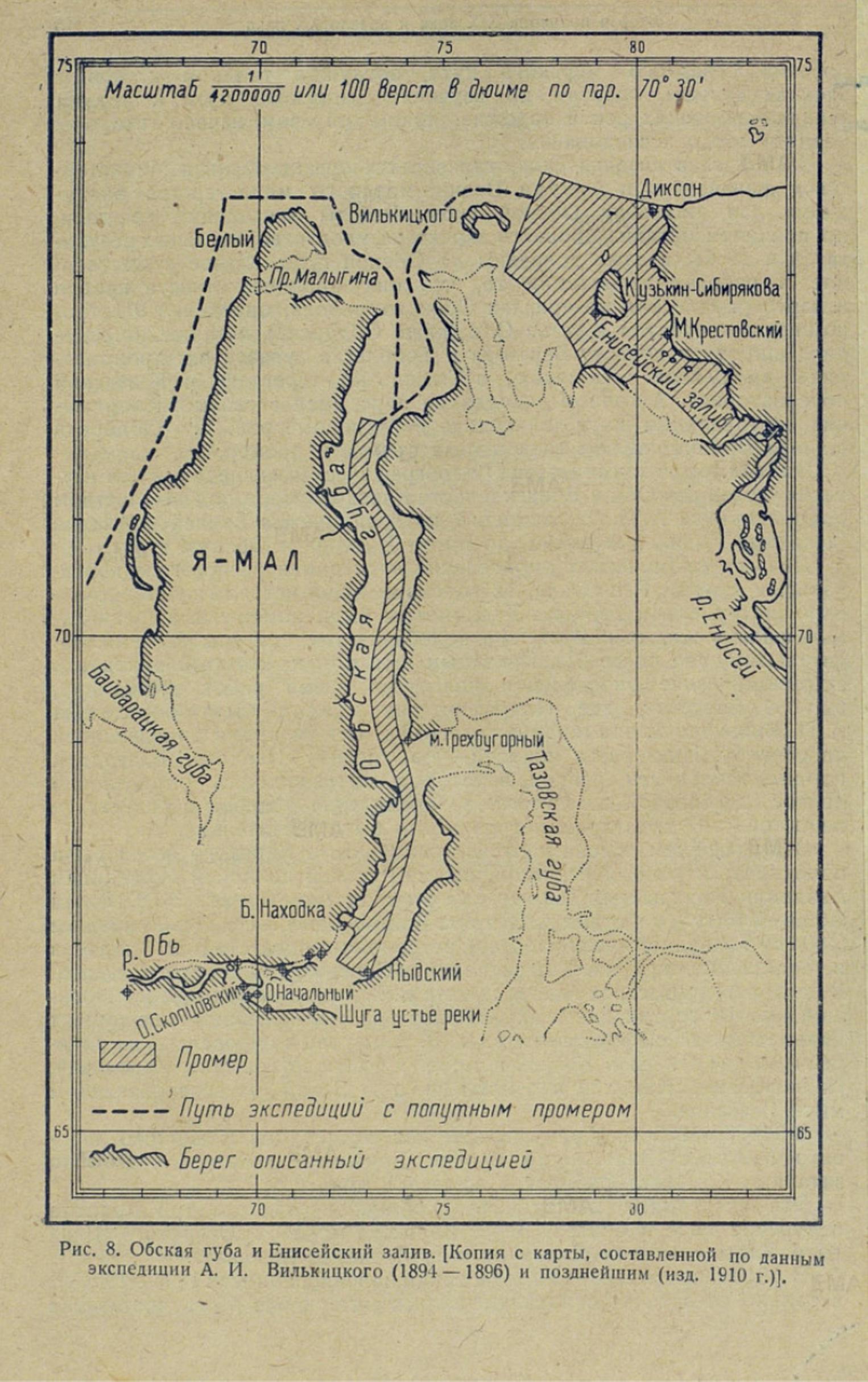

генеральная карта Обь-Енисейского залива, издававшаяся Главным гидрографическим управлением под № 763. Карта основана на 24 астрономических пунктах: 9 — А. И. Вилькицкого, 5 — В. В. Ахматова, 7 — В. Е. Фуса и 3 — Коломейцева (рис. 8).
Работами А. И. Вилькицкого была охвачена далеко не вся восточная часть Карского моря; остался совершенно неосвещенным также и район „между устий Оби и Енисея". С другой стороны, уже через 20 лет карты, составленные по его работам, не стали удовлетворять мореплавателей. Произошло это потому, что метод „морской описи", т. е. съемки берега с судна, не мог дать достаточно правильных очертаний береговой полосы и рельефа берега, а также и потому что опорных пунктов для основы карт было мало. Достаточно указать, что на карте Вилькицкого вся Обская губа положена лишь на 3 пункта: мыс Трехбугорный, бухта Находка, мыс Ям-сале. Позднее, как указывалось, на карту дополнительно вошел астрономический пункт на мысе Хаэ-сале. С развитием плавания в Обь-Енисейском заливе потребовались также карты более крупных масштабов. Необходимость возобновить и продолжить работы Вилькицкого в восточной части Карского моря была очевидна.
