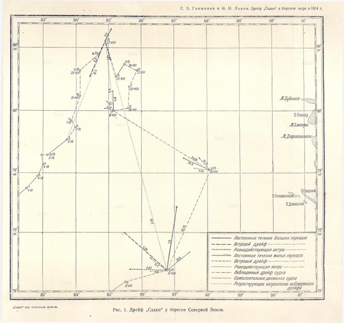

Дрейф «Садко» у берегов Северной Земли представлен на рис. 1, на котором выделены те отрезки времени, когда судно передвигалось во льду собственным ходом. Таких случаев самостоятельного передвижения судна, как уже указывалось выше, было несколько, но для большинства из них трудно учесть фактически пройденное расстояние из-за отсутствия более частых обсерваций, а приблизительная оценка на-глаз иногда не соответствует действительности. Во всяком случае такие передвижения не превышали мили, и влияние их на общий ход дрейфа для всего района незначительно. Заслуживали внимания передвижения «Садко» с 24 по 25 августа и 3 сентября. Оба эти участка обозначены на рис. 1 сплошной линией и учтены при обработке.
Как видно на рис. 1, дрейф «Садко» имеет довольно сложный характер и по своему направлению разделяется на два больших периода. Первый из них, продолжавшийся с 13 час. 30 мин. 13 августа до 10 час. 27 августа, имеет в основном северное направление. Второй, с противоположным направлением, длился с 10 час. 27 августа до 3 час. 20 мин. 4 сентября **.

Таким образом в результате разбора дрейфа «Садко» у берегов Северной Земли прослеживаются постоянные течения для всего этого участка. На рис. 1 они обозначены в начале каждого участка сплошными стрелками (толстыми для больших и тонкими для малых периодов). Скорости их даны в сантиметрах в секунду.
Судя по расположению этих направлений, можно предположительно, с известной оговоркой, наметить примерную общую схему течения для рассмотренного нами района.
Течение «Эклипса», представляющее собой, как известно, северо-восточную ветвь Обь-Енисейских вод, подходит к берегам Северной Земли с юго-запада, постепенно отклоняясь, в силу вращения земли, к востоку. За 79-ой параллелью это отклонение выражено сильнее, и течение здесь направляется на NE, примерно к острову Пионер. Чем вызвано такое резкое изменение в направлении, сказать пока трудно. В качестве предположения можно думать, что здесь сказывается влияние какого-нибудь препятствия в виде острова или мелководья, которое мешает течению и льдам продвигаться на север и заставляет огибать его с востока. Повидимому с этим же связаны и большие скорости течения на первом участке с 13 по 16 августа.
Продвигаясь в этом направлении, Обь — Енисейские воды подходят к берегам Северной Земли под известным углом и естественно должны как-то отклониться в сторону (влево) и направиться на NW, что мы и наблюдаем на втором участке с 16 по 18 августа. По мере удаления к северо-западу ширина струи увеличивается, а скорость ее в связи с этим замедляется. В то же время, под влиянием сил, возникающих от вращения земли, она постепенно должна отклоняться к востоку. Все это, хотя в слабой степени, прослеживается на третьем участке с 18 по 27 августа.
