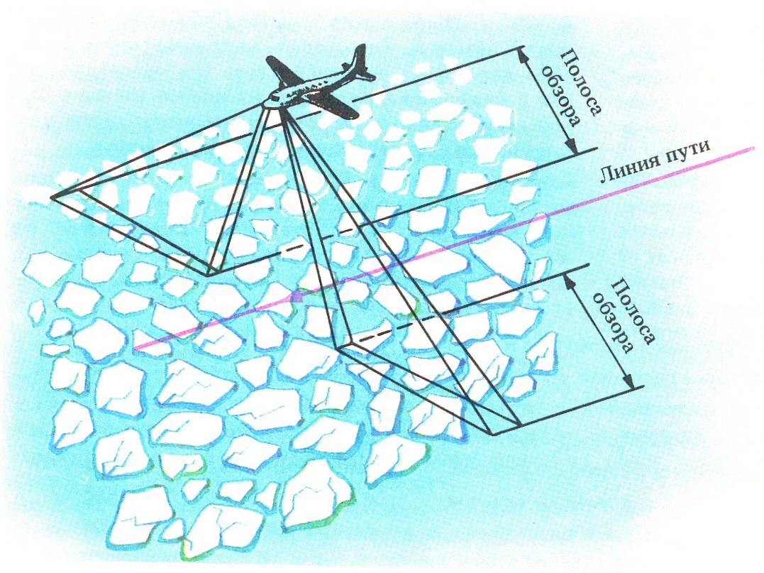

В начале 60-х гг. приступили к работам по созданию комплекса приборов дистанционного зондирования льдов. Принципиально новым направлением ледовой авиаразведки стало использование радиолокационных станций бокового обзора (РЛСБО). В 1965-1966 гг. в Арктике были проведены испытания макета РЛСБО «Игла», а в 1967 г. — РЛСБО «Торос». В 1968 г. самолеты типа Ан-24, оборудованные РЛСБО «Торос», были впервые использованы для выполнения ледовой разведки на Северном морском пути. Практическое использование аппаратуры «Торос» показало, что по радиолокационному изображению можно определять сплоченность льдов на наблюдаемой площади, их возраст по укрупненным градациям (начальные виды, молодые льды, однолетние и многолетние льды до начала таяния), размеры и формы ледяных образований, распределение каналов и разводий.
