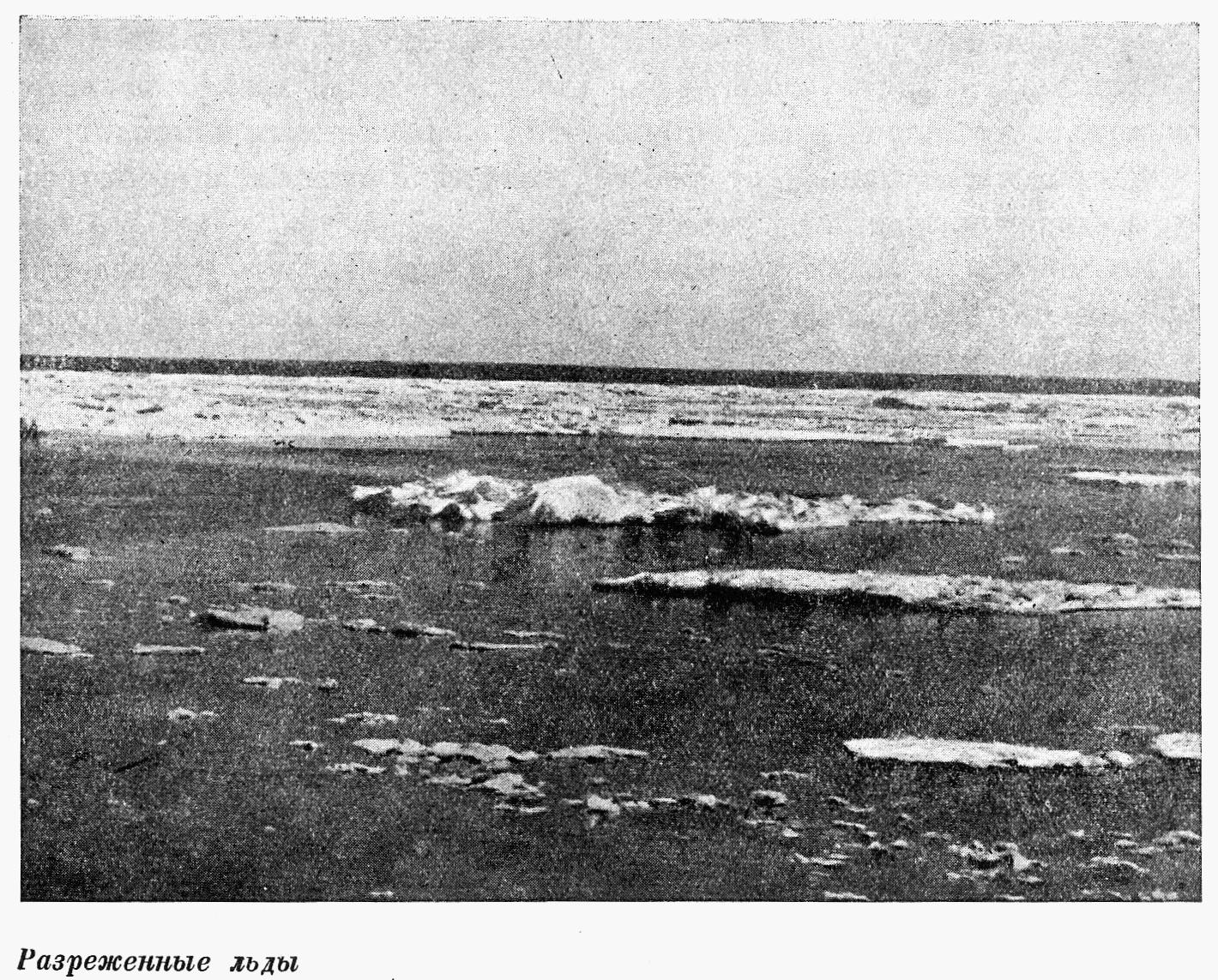

    В ледовом отношении Карское море значительно отличается от Баренцева. Зимой все море невидимому закрыто льдом, движущимся преимущественно под влиянием циркуляционных течений. Летом при господстве южных ветров лед с конца июля отжимается от берегов Байдарацкой губы и Ямала, оставляя открытым проход от пролива Югорский Шар к острову Белому. Иногда на этом пути в первой половине августа встречаются обильные площади льда, и для проводки обыкновенных грузовых судов требуется ледокол. Каков при ртом ледовом варианте характер льда в северной части, сказать трудно. При продолжительных северных весенних ветрах льды Карского моря остаются нажатыми на южном его берегу. Чем севернее пересекают суда этот ледовый массив, тем легче форсировать лед.
    Южная часть моря до меридиана устья Оби обычно свободна от льда в сентябре и в первой половине октября, а иногда также и в августе. Однако в отдельные годы, например в 1932 году, массив карского льда в августе был надвинут именно на южную часть моря. Полярный парадокс: чем севернее пересекали море суда, шедшие в Обь и Енисей, тем слабее был лед.
    Приблизительно такую же картину представляло состояние льдов Карского моря и в августе 1933 года. Ледокол "Ленин" проводил суда по параллели Маточкина Шара. "Челюскин", пройдя последним проливом, шел на северо-восток в разреженных льдах с отдельными сгущениями. Потеряв вследствие аварии возможность форсировать перемычки, он принужден был ждать ледокола "Красин", который без особого труда вывел его 21 августа на чистую воду средней части Карского моря.
