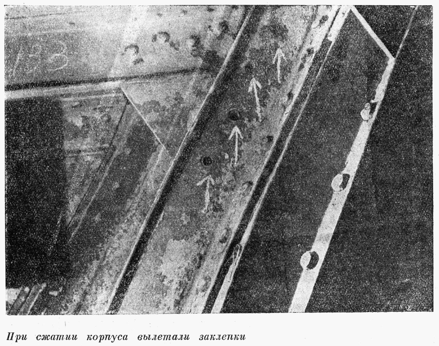

    Изучена деформация шпангоутов, поперечных и продольных креплений, угольников жесткости на листах обшивки, измерялся общий прогиб "Челюскина" при ходе на волне помощью оптической трубы и шкалы.
    При производстве измерений фотографически фиксировался лед у бортов, записывалась скорость хода.

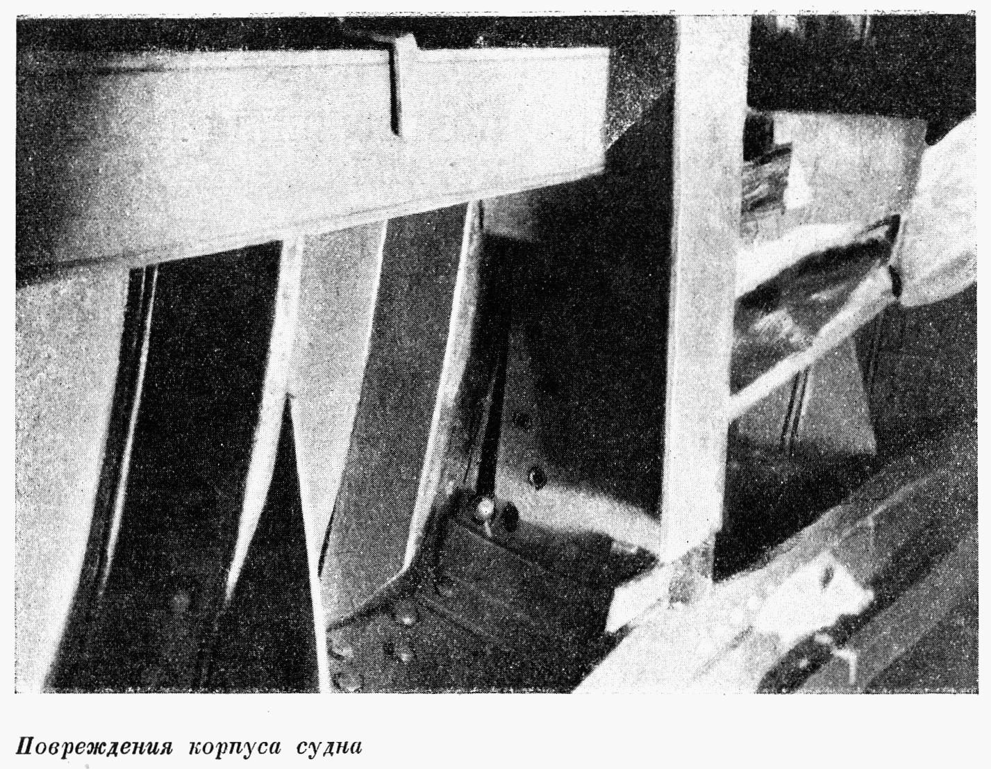

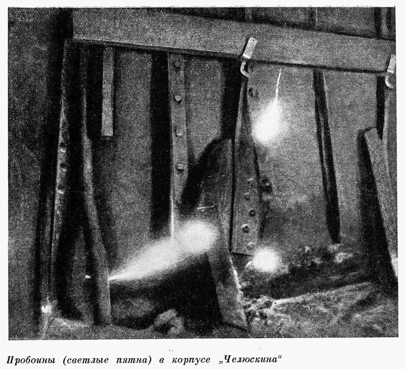

    Работа наша несколько затруднялась теми поломками, которые происходили в корпусе "Челюскина". Результат дает как количественное, так и качественное представление о деформациях, создаваемых ударами и сжатиями льдов. Деформации, возникающие в корпусе при движении во льдах, совершенно иного характера, чем при сжатиях. Эти деформации создаются силами, быстро меняющими как свою величину, так и свою направленность. Быстропеременные нагрузки оказывают расслабляющее действие на металл.
    Опыт нам показал, что ряд приборов увеличивает свою погрешность при тех условиях температуры, при которых приходилось нам работать. Некоторые приборы не рассчитаны на измерение таких огромных деформаций, какие имели место в корпусе "Челюскина". Некоторые из приборов оказались превосходными.
