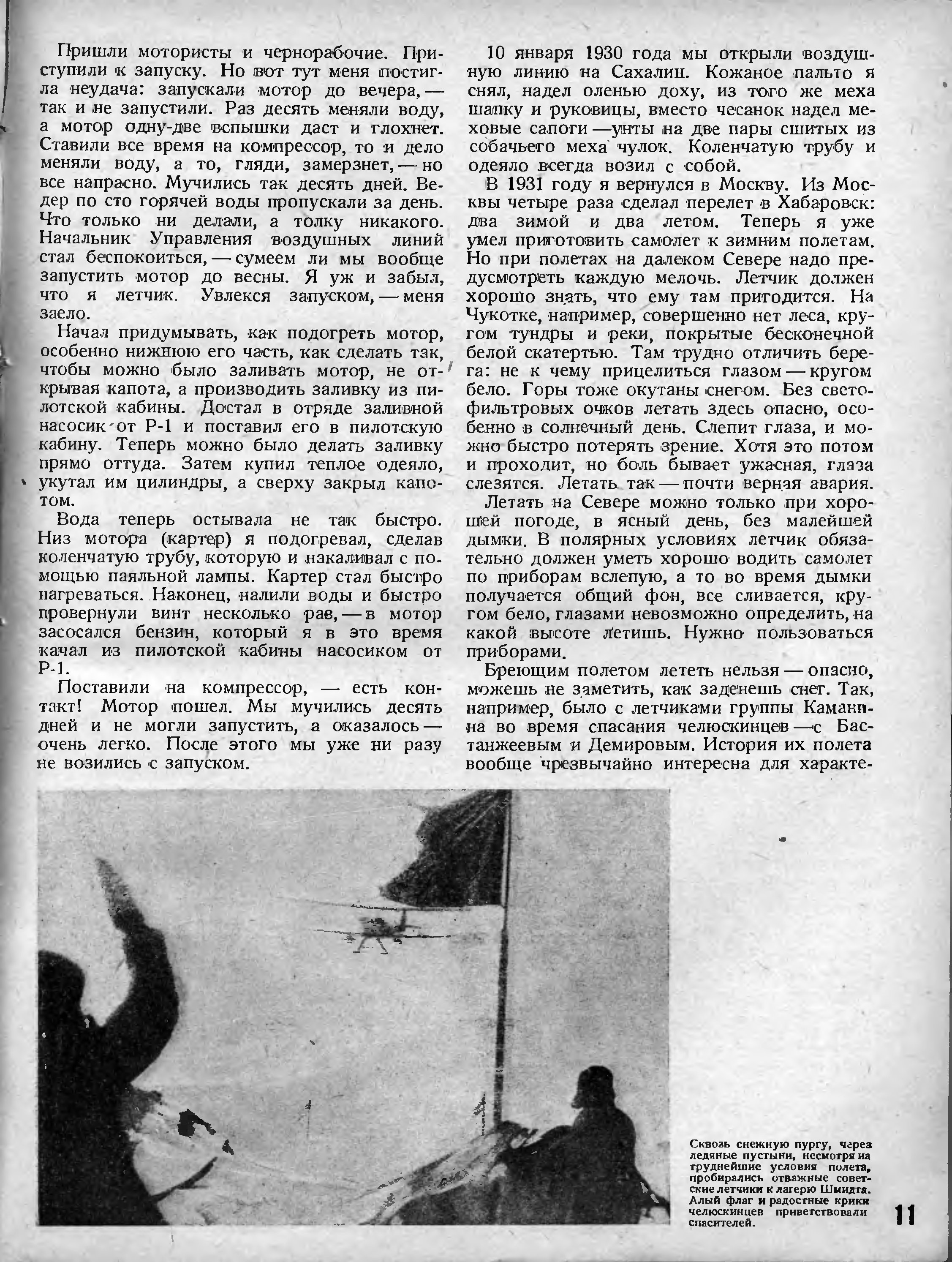

10 января 1930 года мы открыли воздушную линию на Сахалин. Кожаное пальто я снял, надел оленью доху, из того же меха шапку и руковицы, вместо чесанок надел меховые сапоги — унты на две пары сшитых из собачьего меха чулок. Коленчатую трубу и одеяло всегда возил с собой.
В 1931 году я вернулся в Москву. Из Москвы четыре раза сделал перелет в Хабаровск: два зимой и два летом. Теперь я уже умел приготовить самолет к зимним полетам. Но при полетах на далеком Севере надо предусмотреть каждую мелочь. Летчик должен хорошо знать, что ему там пригодится. На Чукотке, например, совершенно нет леса, кругом тундры и реки, покрытые бесконечной белой скатертью. Там трудно отличить берега: не к чему прицелиться глазом — кругом бело. Горы тоже окутаны снегом. Без светофильтровых очков летать здесь опасно, особенно в солнечный день. Слепит глаза, и можно быстро потерять зрение. Хотя это потом и проходит, но боль бывает ужасная, глаза слезятся. Летать так — почти верная авария.
Летать на Севере можно только при хорошей погоде, в ясный день, без малейшей дымки. В полярных условиях летчик обязательно должен уметь хорошо водить самолет по приборам вслепую, а то во время дымки получается общий фон, все сливается, кругом бело, глазами невозможно определить, на какой высоте Летишь. Нужно пользоваться приборами.
Бреющим полетом лететь нельзя — опасно, можешь не заметить, как заденешь снег. Так, например, было с летчиками группы Каманина во время спасания челюскинцев — с Бастанжеевым и Демировым. История их полета вообще чрезвычайно интересна для характеристики летных условий на Севере. Дело было так. 4 апреля Галышев, Доронин и я прилетели в Анадырь. Летели спасать челюс­кинцев. Прилетели к вечеру. Начальник пограничного отряда спросил, не пролетал ли кто-нибудь из нас утром: он слышал звук мотора, но самолета не видел, была густая дымка.

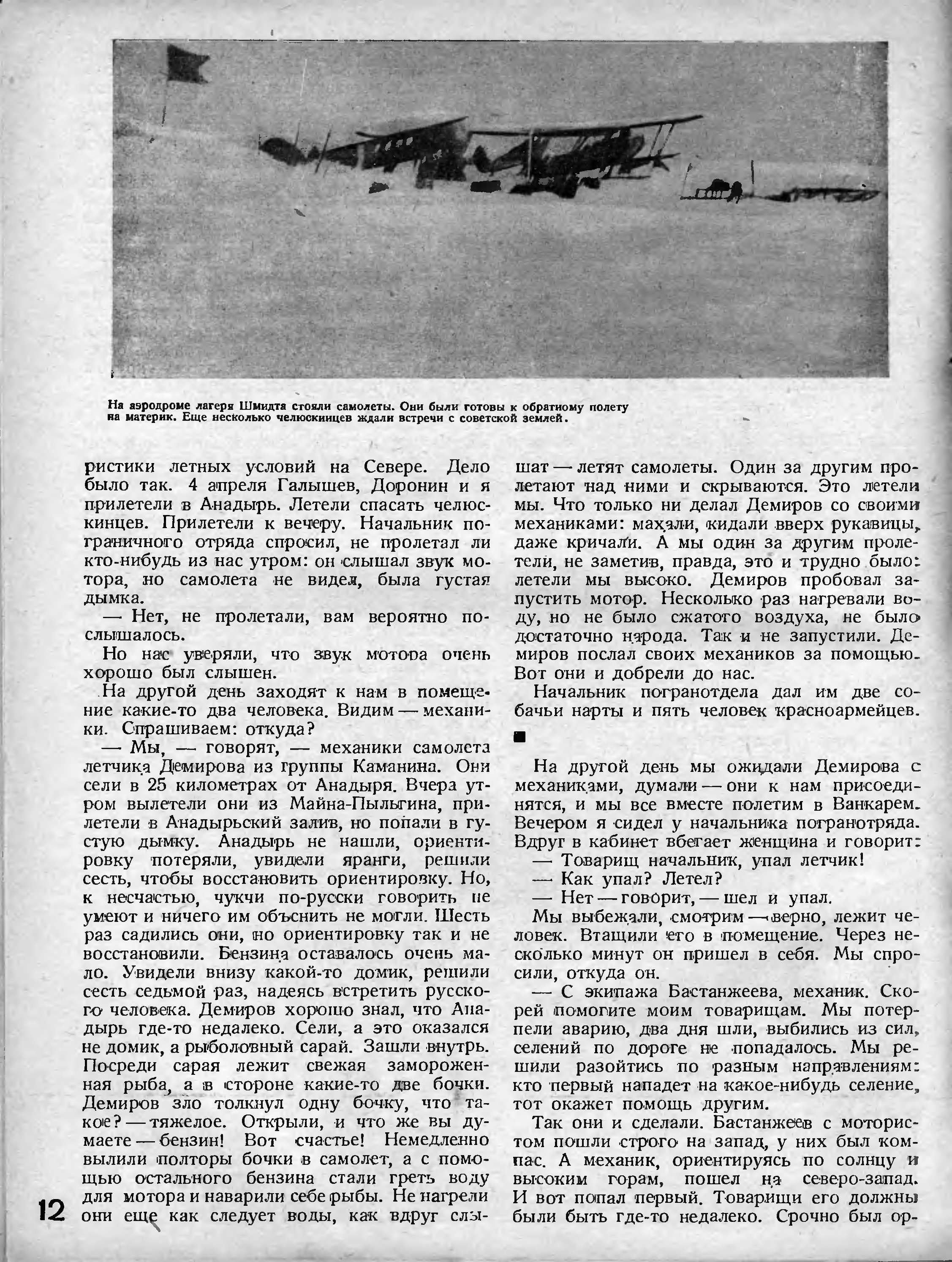

На другой день заходят к нам в помещение какие-то два человека. Видим — механики. Спрашиваем: откуда?
— Мы, — говорят, — механики самолета летчика Демирова из группы Каманина. Они сели в 25 километрах от Анадыря. Вчера утром вылетели они из Майна-Пыльгина, прилетели в Анадырьский залив, но попали в густую дымку. Анадырь не нашли, ориентировку потеряли, увидели яранги, решили сесть, чтобы восстановить ориентировку. Но, к несчастью, чукчи по-русски говорить не умеют и ничего им объяснить не могли. Шесть раз садились они, но ориентировку так и не восстановили. Бензина оставалось очень мало. Увидели внизу какой-то домик, решили сесть седьмой раз, надеясь встретить русского человека. Демиров хорошо знал, что Анадырь где-то недалеко. Сели, а это оказался не домик, а рыболовный сарай. Зашли внутрь. Посреди сарая лежит свежая замороженная рыба, а в стороне какие-то две бочки. Демиров зло толкнул одну бочку, что такое? — тяжелое. Открыли, и что же вы думаете — бензин! Вот счастье! Немедленно вылили полторы бочки в самолет, а с помощью остального бензина стали греть воду для мотора и наварили себе рыбы. Не нагрели они еще как следует воды, как вдруг слышат — летят самолеты. Один за другим пролетают над ними и скрываются. Это летели мы. Что только ни делал Демиров со своими механиками: махали, кидали вверх рукавицы, даже кричали. А мы один за другим пролетели, не заметив, правда, это и трудно было: летели мы высоко. Демиров пробовал запустить мотор. Несколько раз нагревали воду, но не было сжатого воздуха, не было достаточно народа. Так и не запустили. Демиров послал своих механиков за помощью. Вот они и добрели до нас.
Начальник погранотдела дал им две собачьи нарты и пять человек красноармейцев.

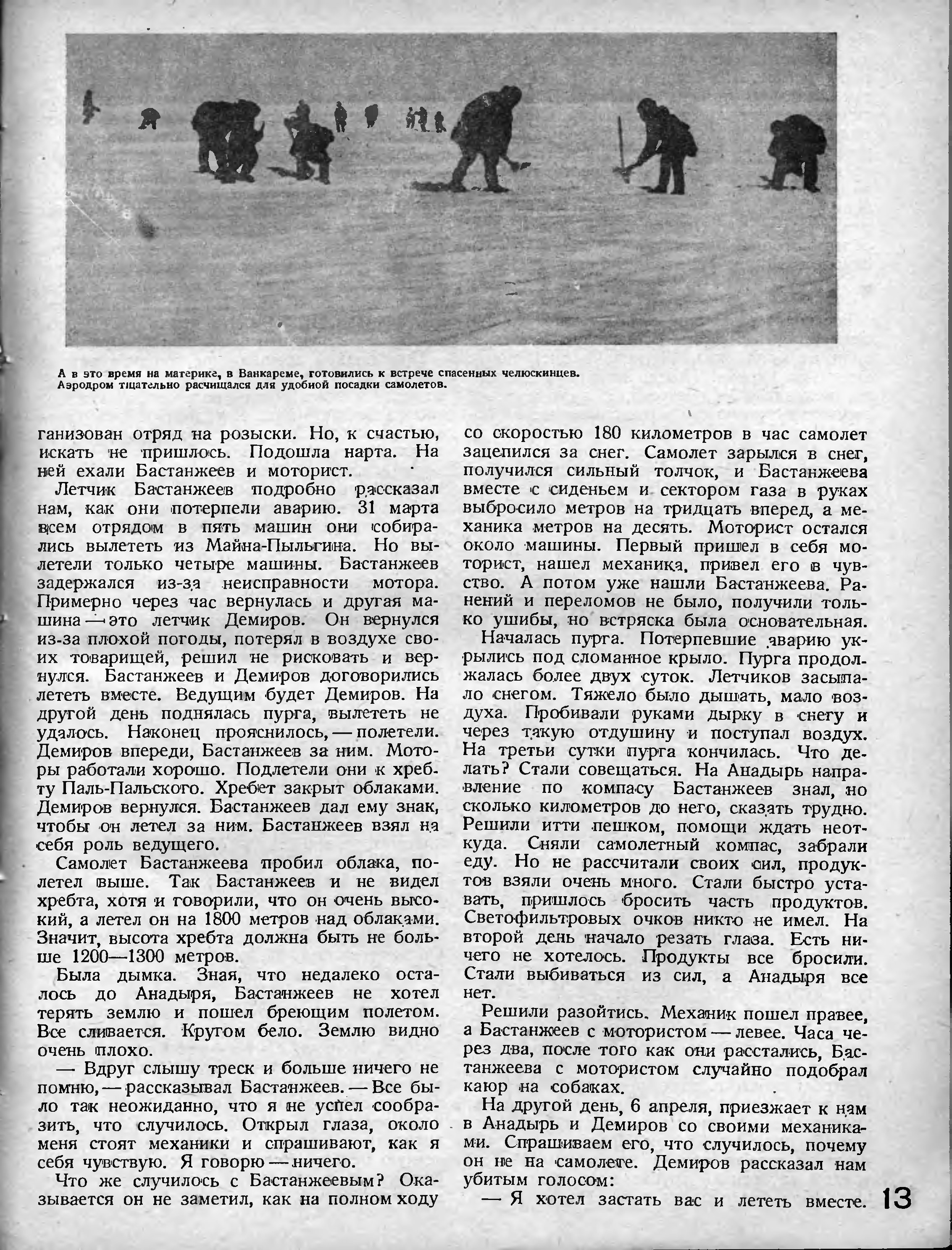

Летчик Бастанжеев подробно рассказал нам, как они потерпели аварию. 31 марта всем отрядом в пять машин они собирались вылететь из Майна-Пыльгина. Но вылетели только четыре машины. Бастанжеев задержался из-за неисправности мотора. Примерно через час вернулась и другая машина — это летчик Демиров. Он вернулся из-за плохой погоды, потерял в воздухе своих товарищей, решил не рисковать и вернулся. Бастанжеев и Демиров договорились лететь вместе. Ведущим будет Демиров. На другой день поднялась пурга, вылететь не удалось. Наконец прояснилось, — полетели. Демиров впереди, Бастанжеев за ним. Моторы работали хорошо. Подлетели они к хребту Паль-Пальского. Хребет закрыт облаками. Демиров вернулся. Бастанжеев дал ему знак, чтобы он летел за ним. Бастанжеев взял на себя роль ведущего.
Самолет Бастанжеева пробил облака, полетел выше. Так Бастанжеев и не видел хребта, хотя и говорили, что он очень высокий, а летел он на 1800 метров над облаками. Значит, высота хребта должна быть не больше 1200—1300 метров.
Была дымка. Зная, что недалеко осталось до Анадыря, Бастанжеев не хотел терять землю и пошел бреющим полетом. Все сливается. Кругом бело. Землю видно очень плохо.
— Вдруг слышу треск и больше ничего не помню, — рассказывал Бастанжеев. — Все было так неожиданно, что я не успел сообразить, что случилось. Открыл глаза, около меня стоят механики и спрашивают, как я себя чувствую. Я говорю — ничего.
Что же случилось с Бастанжеевым? Оказывается он не заметил, как на полном ходу со скоростью 180 километров в час самолет зацепился за снег. Самолет зарылся в снег, получился сильный толчок, и Бастанжеева вместе с сиденьем и сектором газа в руках выбросило метров на тридцать вперед, а механика метров на десять. Моторист остался около машины. Первый пришел в себя моторист, нашел механика, привел его в чувство. А потом уже нашли Бастанжеева. Ранений и переломов не было, получили только ушибы, но встряска была основательная.
Началась пурга. Потерпевшие аварию укрылись под сломанное крыло. Пурга продолжалась более двух суток. Летчиков засыпало снегом. Тяжело было дышать, мало воздуха. Пробивали руками дырку в снегу и через такую отдушину и поступал воздух. На третьи сутки пурга кончилась. Что делать? Стали совещаться. На Анадырь направление по компасу Бастанжеев знал, но сколько километров до него, сказать трудно. Решили итти пешком, помощи ждать неоткуда. Сняли самолетный компас, забрали еду. Но не рассчитали своих сил, продуктов взяли очень много. Стали быстро уставать, пришлось бросить часть продуктов. Светофильтровых очков никто не имел. На второй день начало резать глаза. Есть ничего не хотелось. Продукты все бросили. Стали выбиваться из сил, а Анадыря все нет.
Решили разойтись. Механик пошел правее, а Бастанжеев с мотористом — левее. Часа через два, после того как они расстались, Бастанжеева с мотористом случайно подобрал каюр на собаках.
