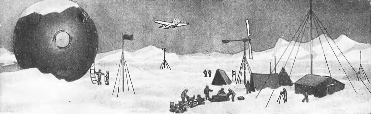

Такая шаровидная станция не боится сжатия льдов. Она всегда будет выталкиваться кверху.

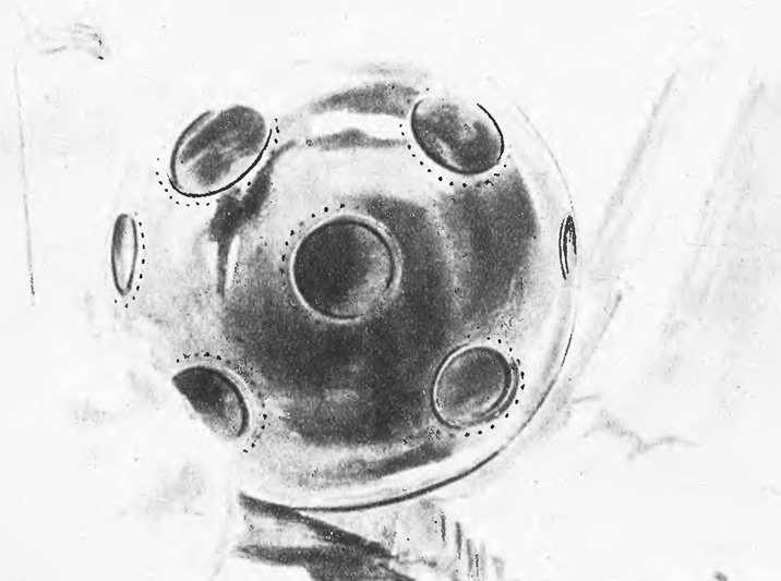

Шар может быть изготовлен из стали, из легких сплавов, наконец -- из дерева Для большей гарантии швы шара заделываются заклепками или сваркой. Внутри шара для увеличения прочности; пропускаются шпангоуты. По всей поверхности шара расположен ряд герметических люков, которые могут открываться и закрываться.

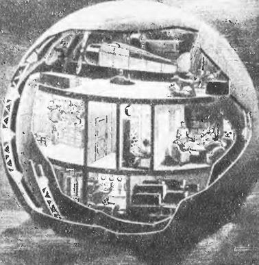

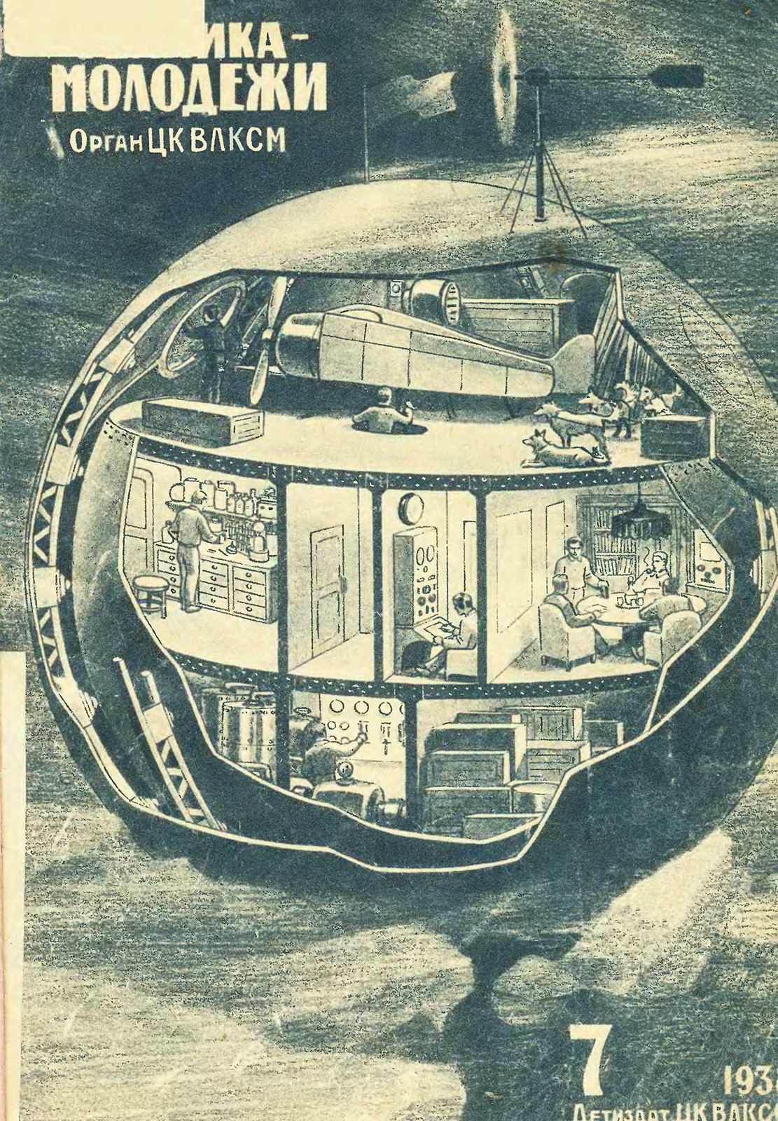

Решить эту задачу можно по-разному. Достаточно, например, в этом шаре устроить полусферу, или, точнее, внутренний шар, у которого отсечена верхняя часть на высоте примерно 2/3 диаметра, наподобие головки сыра со срезанной верхушкой. Внешний шар будет для этой полусферы как бы скорлупой, оболочкой, по которой полусфера под влиянием своей тяжести может свободно скользить, всегда сохраняя горизонтальное положение своей палубы.
Герметические люки по оболочке шара разбросаны с таким расчетом, что» как бы ни повернулась внешняя оболочка, всегда некоторые из люков окажутся над палубой полусферы. Таким образом, люди, находящиеся в шаре, всегда имеют свободный выход на поверхность.
Внутри полусферы в несколько этажей оборудованы различные помещения. На ее палубе можно уместить самолет со складными крыльями (такая конструкция самолетов применяется сейчас за границей на подводных лодках). В случае надобности этот самолет можно вынести через люк для разведочных и научных полетов. Здесь же, на палубе, - аэросани типа амфибии, которые могут проходить по воде и по торосам, несколько нарт, ездовые собаки, прожекторы, ветряки, небольшой моторный бот, палатки закрытого типа, инструменты.
В следующем этаже, под палубой, размещены лаборатории для научных работ, оборудованные всеми точными приборами для того, чтобы тут же обрабатывать все добытые научные материалы. В этом же этаже - каюта для отдыха, салон для обеда, кухня, ванна и, наконец, небольшая мастерская, оборудованная станками для ремонта точных приборов.
Еще ниже этажом размещены котлы для отопления, работающие на нефти. В самом низу полусферы размещены все грузы - склад продовольствия и материалов.
Собранный на заводе шар грузится на ледокол, доставляющий его через доступные районы Ледовитого океана к полярным льдам. Там выбирают льдину, на которую и выгружают шар. Пока дрейф будет проходить в благоприятных условиях, экипаж шара разбивает на льдине лагерь, устанавливает ветряки, которые пополняют электрической энергией аккумуляторы шара. Во все время дрейфа станция поддерживает связь с материком по радио. Как только появляется опасность раскалывания льдины, весь лагерь свертывается, экипаж переходит в шар. и люки его герметически закрываются.
Если даже льдина расколется и шар попадет в воду, ему не грозит никакая опасность. Он просто будет плавать на поверхности воды. Находясь во вращающейся внутри шара полусфере, экипаж не будет испытывать почти никакой качки даже во время самого сильного шторма.
