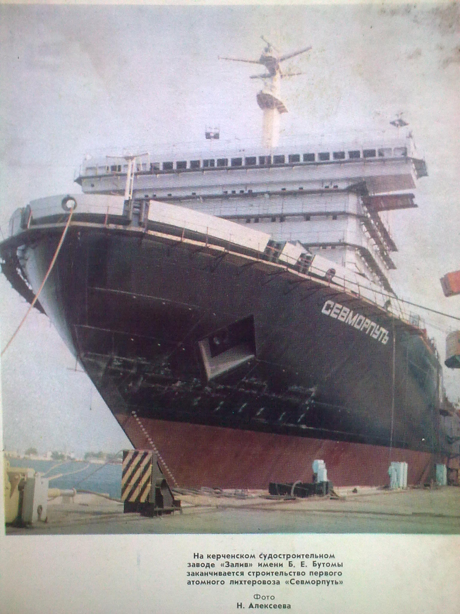

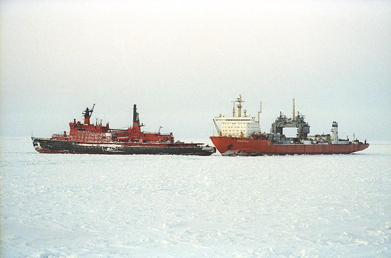

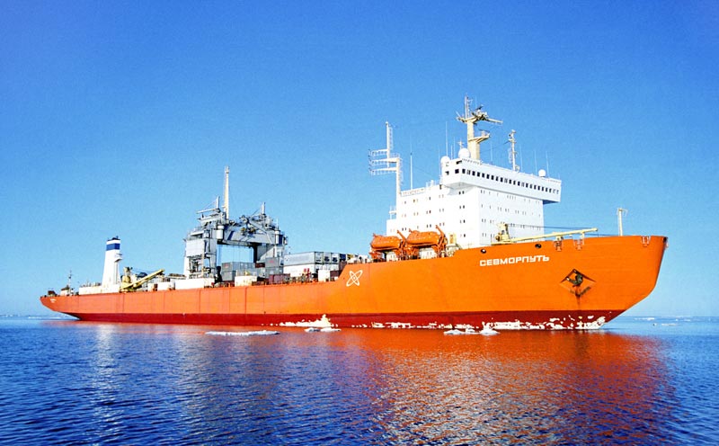

Атомный лихтеровоз-контейнеровоз «Севморпуть» - единственное в России ледокольно-транспортное судно с ядерной энергетической установкой, было построено на Керченском судостроительном заводе «Залив» им. Б.Е. Бутомы в период с 01.06.82 по 31.12.88. Проект судна разработан на основании совместного решения Минморфлота и Минсудпрома № С-13/01360 от 30.05.78 в соответствии с техническим заданием на его разработку. Корпус судна спроектирован и построен на категорию ледовых подкреплений «УЛА» в соответствии с требованиями Правил Регистра СССР изд.1981г.

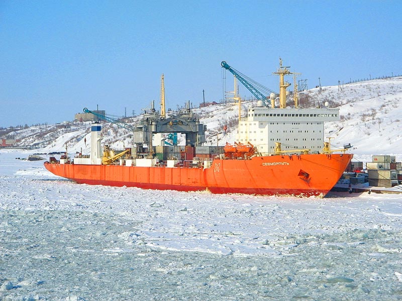

-лихтеров типа ЛЭШ в трюмах, в специально оборудованных ячейках и на верхней палубе с погрузкой и выгрузкой их судовым лихтерным краном;
-контейнеров международного стандарта ИСО в трюмах и на верхней палубе без специального переоборудования судна, погрузка-выгрузка контейнеров должна осуществляться береговыми средствами. Ограниченные партии могут быть погружены и выгружены контейнерными приставками лихтерного крана.
Всего судно может взять на борт 74 лихтера грузоподъемностью по 300 т или 1328 двадцатифутовых контейнеров.
Прочность люковых закрытий позволяет перевозку на них загруженных лихтеров массой по 450 тонн каждый, установленных в два яруса по высоте, или 20 и 40 футовых контейнеров международного стандарта в три яруса по высоте с максимально допустимой массой каждого контейнера 20,3 и 30,5 тонн соответственно.

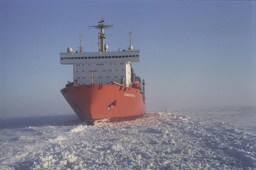

«Севморпуть» способен самостоятельно преодолевать лед толщиной до 1 м.

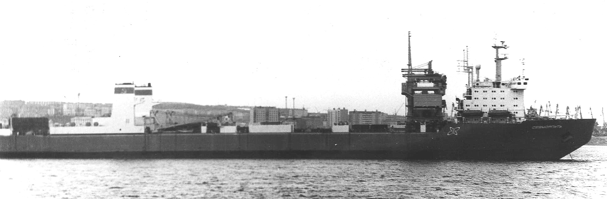

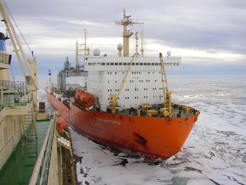

Тип судна - одновинтовой, однопалубный атомоход с избыточным надводным бортом, баком, носовым расположением жилой надстройки, промежуточным расположением машинного отделения и реакторного отсека, с наклонным форштевнем ледокольного типа, крейсерской кормой, срезанной в надводной части по форме транца.
Судно способно самостоятельно идти в сплошных ровных ледяных полях толщиной до 1 метра со скоростью около двух узлов. Корпус разделен 11 поперечными водонепроницаемыми переборками на 12 отсеков, в числе которых 6 грузовых трюмов.
Длина наибольшая, м 260
Длина между перпендикулярами, м 228,8
Ширина наибольшая, м 32,2
Высота борта у миделя, м 18,3
Осадка по летнюю грузовую марку, м 11,8
Осадка спецификационная (для плавания во льдах), м 10,65
Водоизмещение судна в морской воде плотностью 1.025 т/м3
при осадке по летнюю грузовую марку 11,8 м, т 61880
Дедвейт судна при осадке по летнюю грузовую марку, т 33980
Дедвейт судна при спецификационной осадке, т 26480
Размер грузовых люков в свету:
- длина, м 20,6
- ширина, м 19,05
Скорость хода судна при средней осадке 10 м и мощности ГТЗА 29420 кВт, узел 20,8

Характеристика кранов
На лихтеровозе установлены подъемные краны:
1.Кран «КОНЕ»:
- Грузоподъемность, т 500
Скорость подъема, опускания, м/мин 0.5¸80
Скорость передвижения крана, м/мин 0.3¸50
Высота подъема:
- полная, м 27
- от головки рельса, м 12
Колея подкранового пути, мм 21336
На лихтерном кране установлены две контейнерные приставки грузоподъемностью по 38,0 т и два вспомогательных крана по 3,0 т. Приставки предназначены для погрузки и разгрузки ограниченных партий 20 и 40 футовых контейнеров в портах, не оборудованных береговыми контейнерными кранами.
2. Два крана грузоподъемностью 16 тонн .
3. Два крана грузоподъемностью 3,2 тонны.
