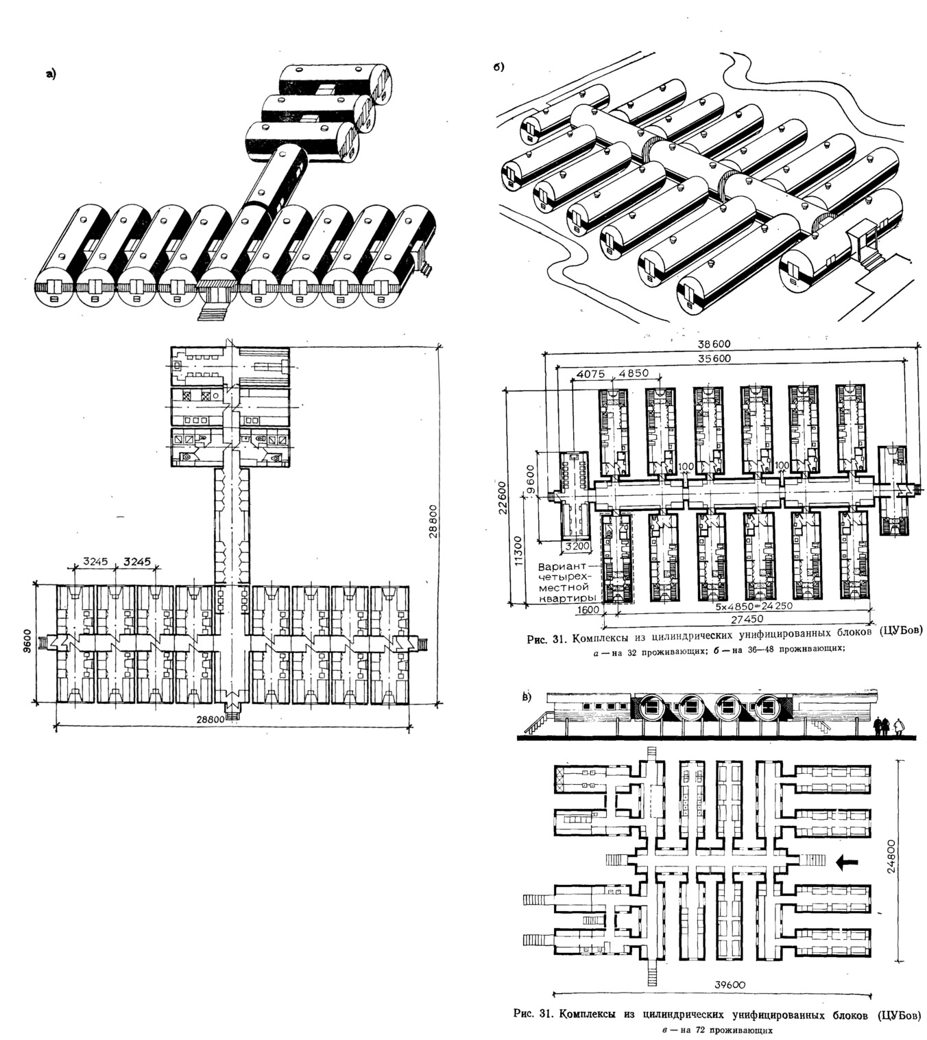

СообщениеДобавлено: 17 Октябрь 2018 20:53
Цилиндрические унифицированные блоки типа ЦУБ (длина 9,6, диаметр 3,2 м) применяются при организации общежитий, блок-квартиры на семью из 3 человек, здравпункта, бригадного дома для обогрева, бани-сауны, санитарно-бытового здания (из двух блоков). Эти блоки обеспечивают необходимыми удобствами строителей линейной части трубопроводов и хорошо зарекомендовали себя в эксплуатации в районах Крайнего Севера и БАМа.
Типовым трассовым передвижным блоком является ЦУБ-2М — общежитие на 4 человека (см. рис. 30). Он состоит из металлического корпуса с утеплителем из скорлуп пенололистирола, внутренняя обшивка — бумажный пластик, прикрепленный к фанере. Конструкция блока обеспечивает высокую технологичность заводского изготовления, равнопрочность во всех направлениях, минимальный расход материала и минимальную поверхность теплоизлучения (по сравнению с блоками прямоугольной формы), долговечность, обтекаемость, хорошие аэродинамические свойства при перевозке блоков вертолетом. Расположение конвекторов в подпольном пространстве, образованном цилиндрической обечайкой и полом, и организованная регулируемая подача в него уличного воздуха утепляют пол и создают одинаковую внутреннюю температуру воздуха по высоте помещения.
В блоке размещены прихожая с котлом отопления и сушилкой, туалет, кухня, холл-столовая и спальная комната. Блок оснащен встроенной мебелью, автономными системами жизнеобеспечения (отопление — от водогрейного котла КЧМ-3, горячее водоснабжение — от электронагревателя типа БАС). В верхней части блока размещен бак для воды; предусмотрена также возможность заканчивания ее при помощи ручного насоса типа БКФ.
Все перечисленные особенности позволяют создавать максимальный комфорт проживания в блоках ЦУБ-2М в трассовых условиях, а цилиндрическая форма обеспечивает высокую надежность при транспортировке по бездорожью и минимальные металлоемкость, трудоемкость изготовления и стоимость (рис. 31).
ЭКБ по железобетону Миннефтегазстроя СССР совместно с Московским архитектурным институтом были разработаны планировочные решения генпланов типовых трассовых поселков на 50, 100, 150 и 200 человек (рис. 32). Они предназначены для проживания в полевых условиях строителей магистральных трубопроводов и других объектов нефтяной и газовой промышленности в неосвоенных районах страны с экстремальными климатическими условиями.
В административно-хозяйственной зоне полевого городка размещаются столовая со складами, красный уголок с библиотекой, санитарно-бытовое здание, прачечная, магазин со складом, парикмахерской, контора, радиостанция, медпункт и склад инструментов. На территории зоны транспортных средств размещаются стоянка автотранспорта, трансформаторная подстанция, склад ГСМ и молниеотвод. В жилой зоне полевого городка предусмотрены места для размещения беседок, летних умывальников и туалетов.
Архитектурно-планировочный прием организации жилой зоны городка предусматривает создание компактных групп ЦУБов, замкнутых по периметру и ориентированных входами в одну сторону. Это дает возможность лучше эксплуатировать городок, значительно сократить устройство пешеходных дорог. Кроме того, такая компоновка ЦУБов обеспечивает защиту жилой зоны от ветра и снеговых заносов, организовать зоны отдыха со спортплощадками для каждой группы. Ориентация всех жилых ЦУБов по странам света обеспечивает максимальное время инсоляции жилых помещений.
