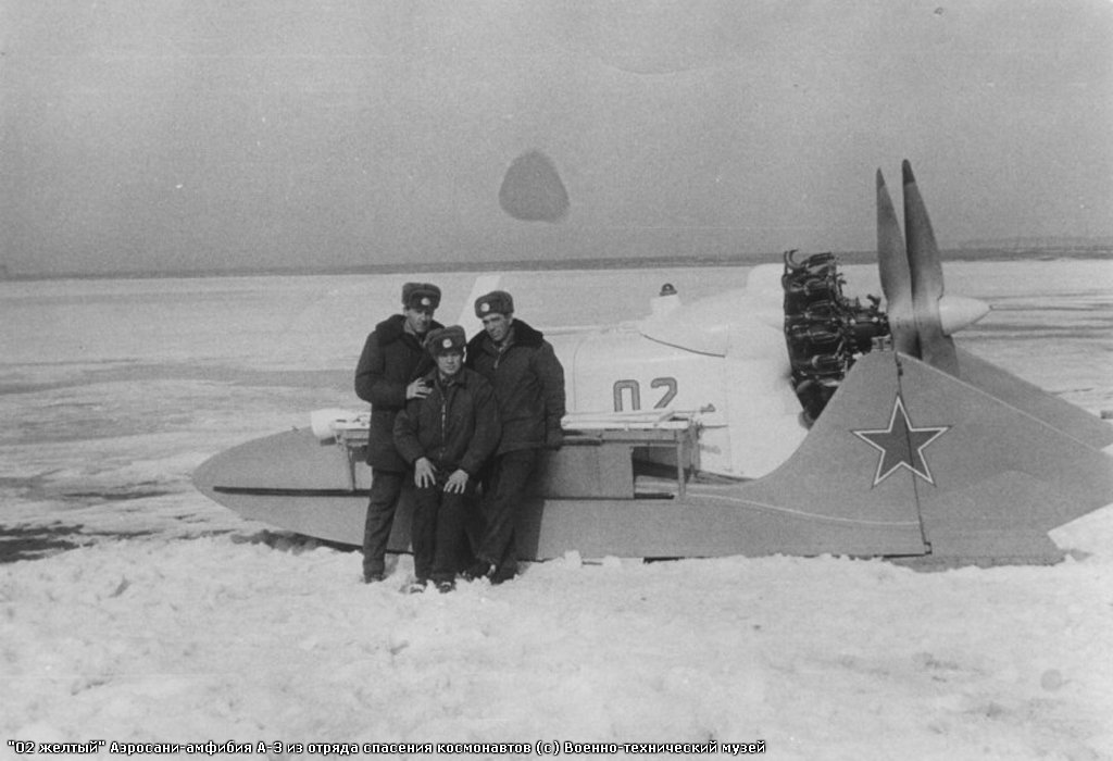

уважаемый Леня Жушин на форуме motolodka.ru поместил групповое фото отряда спасения космонавтов
 У нас ещё аэроглиссеры были, или как их там, не знаю. По воде и по снегу тока так. На фото слева..jpg
на фото (слева направо):
А-3 на прицепе, спасатель космонавтов, спасатель космонавтов, ГТ-СМ, ГПИ-1910, Барс (Буран), космический спускаемый аппарат

Kirindas пишет:уважаемый Леня Жушин на форуме motolodka.ru поместил групповое фото отряда спасения космонавтов
Хотя на фотографиях А-3 из отряда спасения космонавтов значится, что они из фонда Военно-технического музея, подозреваю, что все они из архива Леонида Жушина.

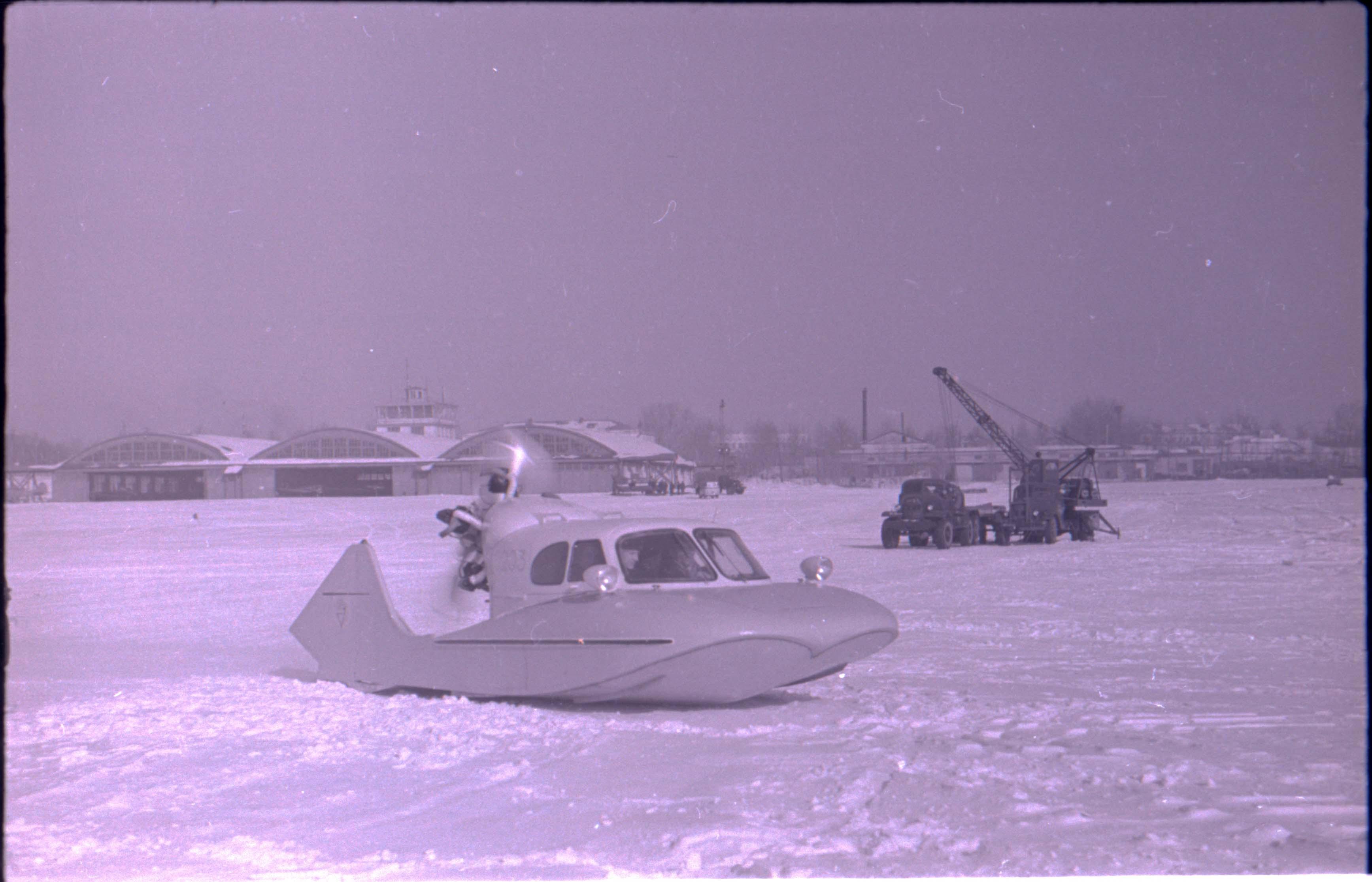

разгребал пленки с закрытого показа в Тушине
есть несколько кадров машины постройки ТМЗ

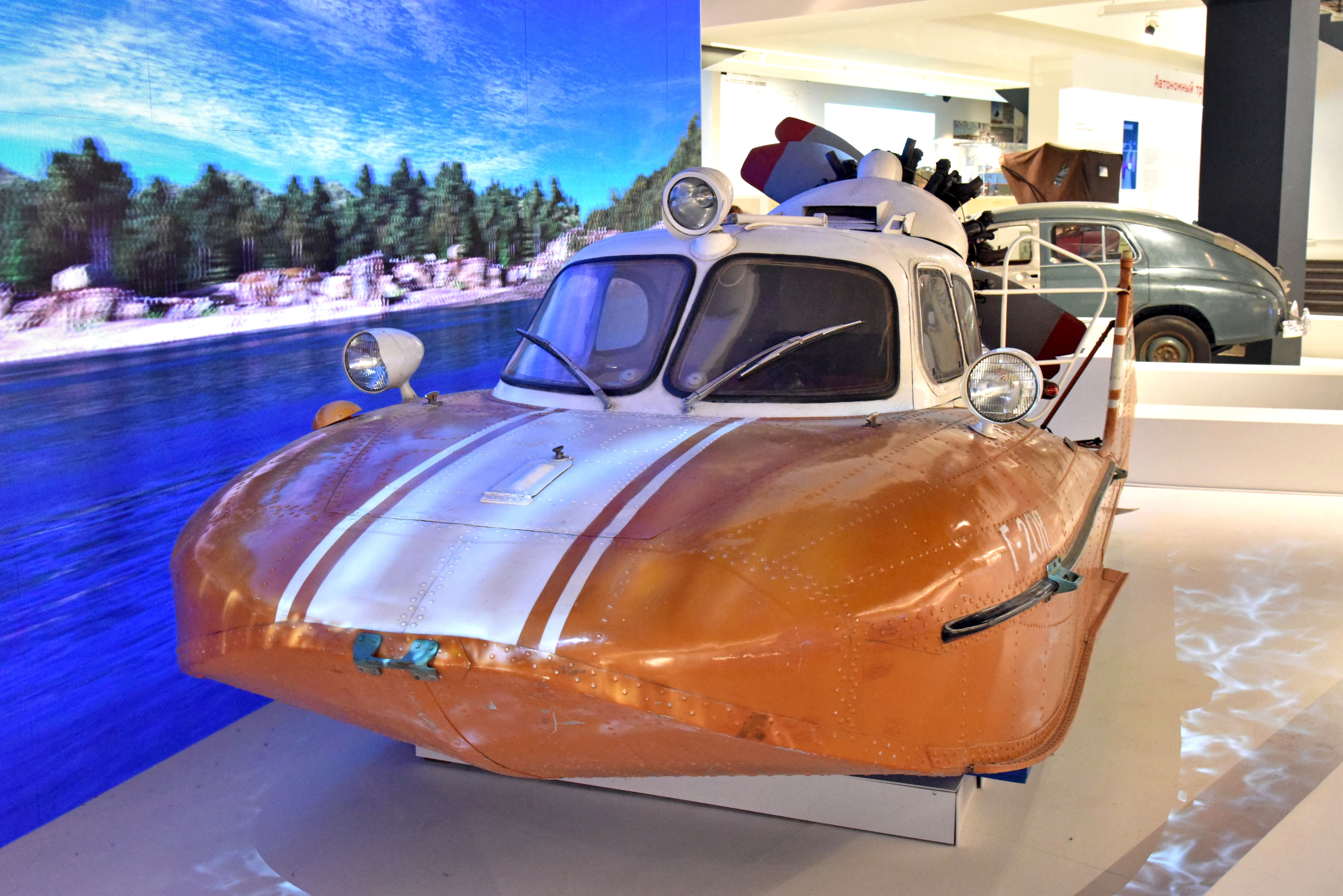

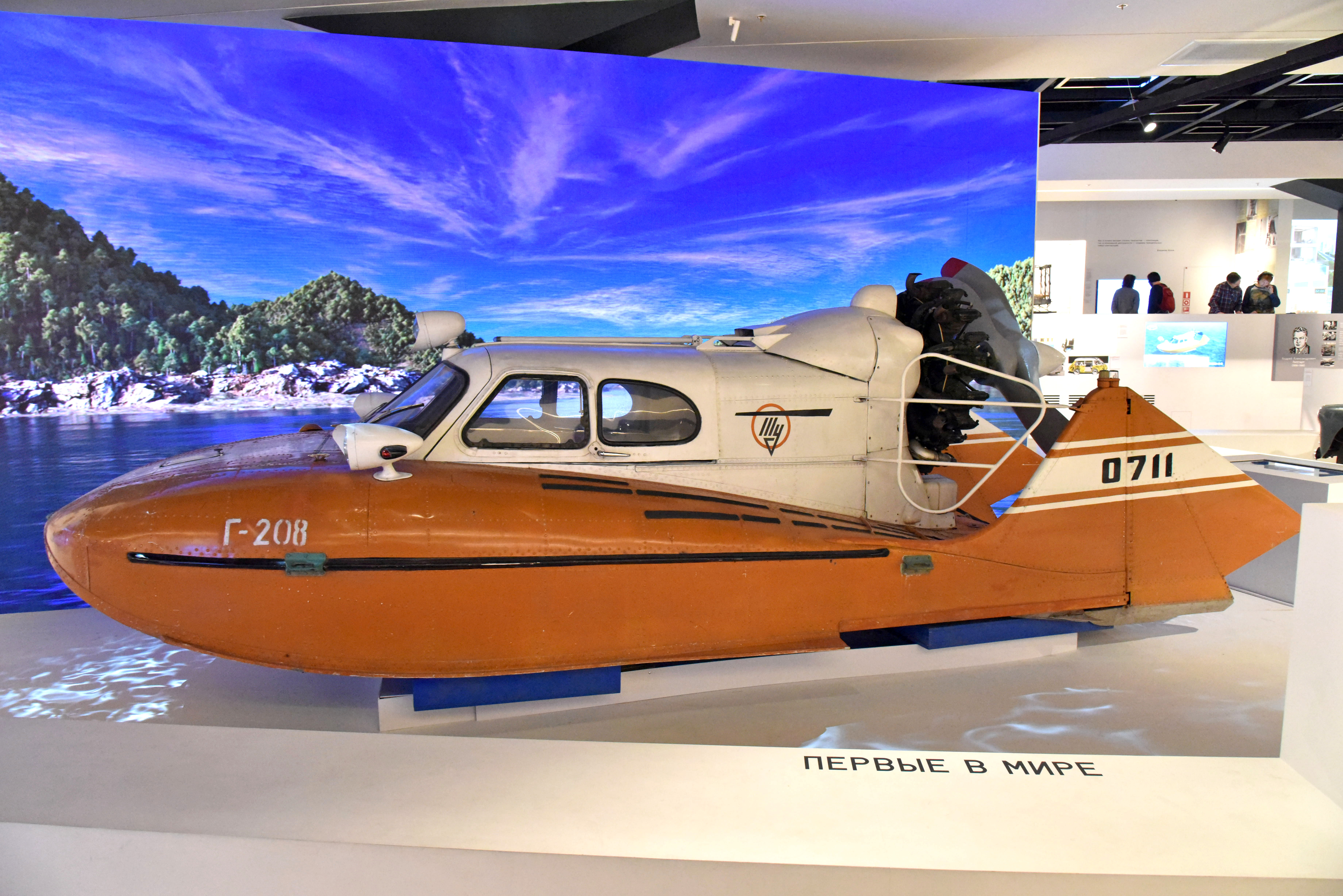

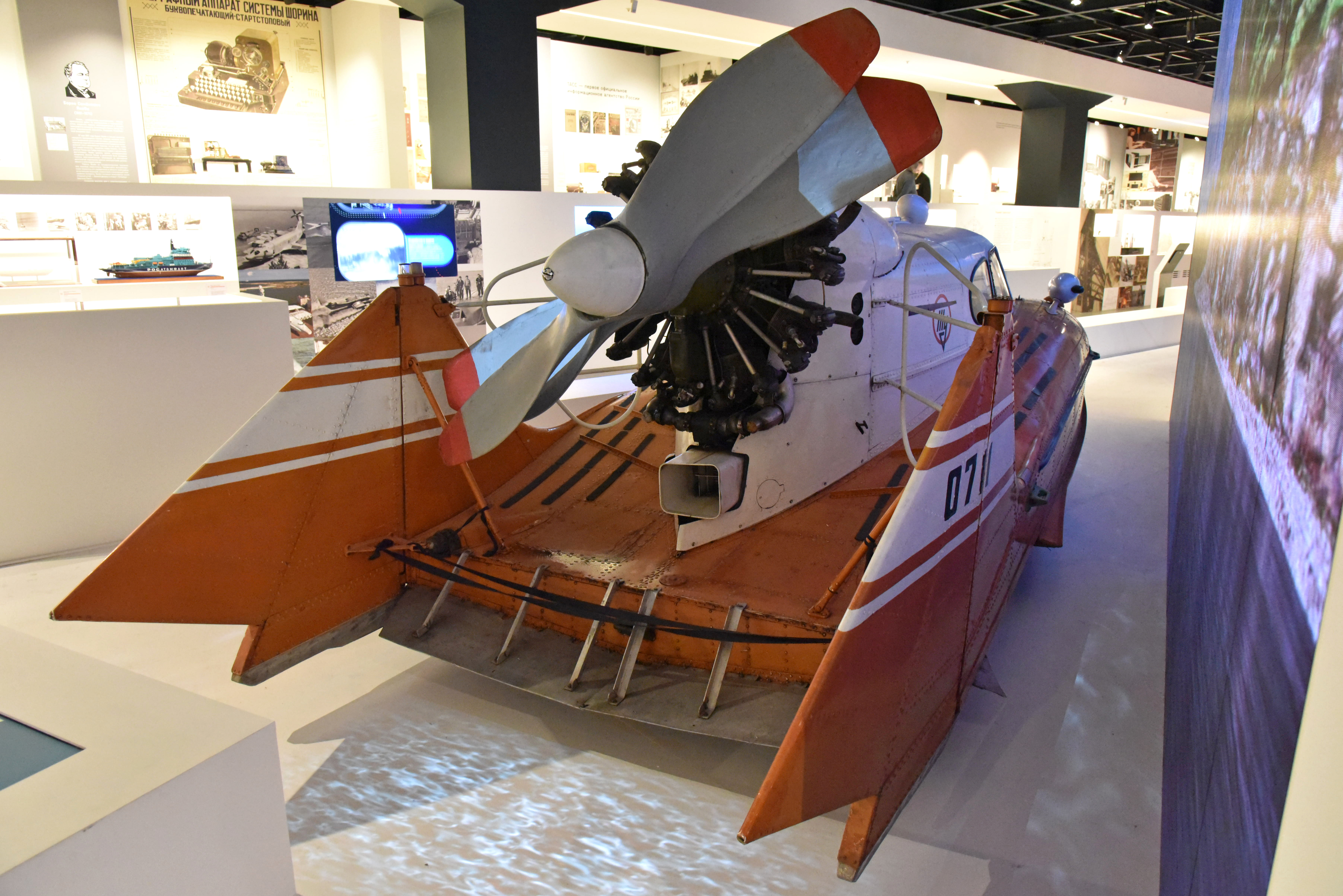

VlZamyatin
А-3 на выставке "Политехнический музей: создавая настоящее" (Санкт-Петербург, Центральный выставочный зал "Манеж", 26 октября 2024 — 9 февраля 2025):
