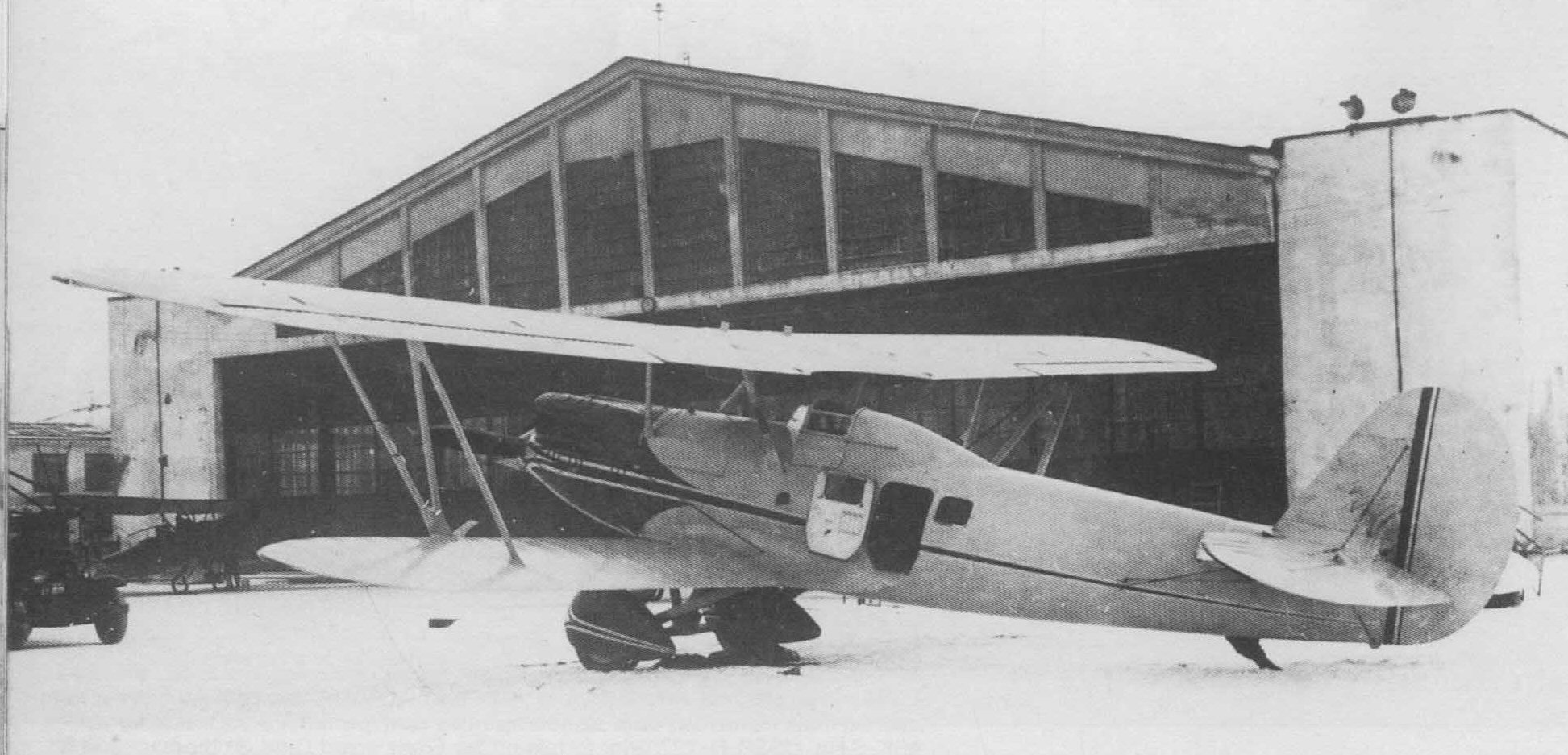

Коллеги,
Вот общий вид ПР-5 (М.Маслов, "Самолеты-разведчики Р-5 и Р-Z", изд. Армада, 2000 г.)
Кстати, окраска (темный нос, светлый фюзеляж) соответствует самолету Молокова. Но номеров нет. Может, заретушированы? Фото самолета Молокова было опубликовано в журнале "Авиация и Космонавтика", № 3, 1997 год, стр. 12. Сканировать?

В статье А.В. Светакова "Наша зимовка" (Советская Арктика, №5, 1935) фото из поста №1 подписано: "Прилет Молокова".
Так на чем же он летал: на Н-46 или Н-70? Если я правильно понял - ссылка на Н-46 Головина только у Маслова?
Н-46 (Р-5)
Добавлено:
26 Март 2009 12:35
Добролет
Март 1935 на место аварии Молокова на Н-70 вылетел на обычном Р-5 Н-46 летчик Головин, который забрал экипаж.
Так что Молоков летал на Н-46. но только в качестве пассажира.

Добролет пишет:Март 1935 на место аварии Молокова на Н-70 вылетел на обычном Р-5 Н-46 летчик Головин, который забрал экипаж.
Это я понимаю. Я не понимаю другого - фото Н-46, подпись - "Прилет Молокова" ( у Светакова и Ходова с Григорьевой). Молоков потерпел аварию
после вылета с Диксона. Нестыковка.
