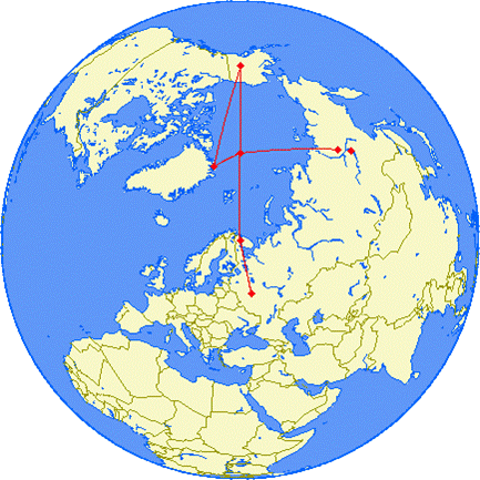

 В таких условиях  неудивительно, что Левченко не мог сказать, где оказался Н-209. Когда летчики  увидели береговую черту, никто не знал, Аляска ли внизу – или же советское  Заполярье...(53)
   Где искать? Еще ни один самолет не  сумел взлететь в небо и не вернуться рано или поздно на землю. Если Н-209  взлетел – рано или поздно он должен будет приземлиться, хотя бы потому, что  горючее на борту ограничено...Вопрос только в том, где  искать следы пропавшего самолета?
 Проще всего  предположить, что машина упала где-то на Аляске, когда в баках иссякло топливо.  Могло быть и так. Но не все столь просто...
 Если учесть, что в тот момент, когда магнитные компасы  снова начали действовать, их отклонение уже равнялось 25 градусам, плюс 21  градус аэродинамического отклонения за счёт вращения винтов, плюс уход в  сторону крена не менее, чем на 15 градусов, а всего в сумме - 79-83 градуса  вправо от 148-го меридиана. Но если взглянуть на карту и мысленно просчитать  курс Н-209, то оказывается, что следы самолета надо искать где-то в Якутии... И  вот почему.
 Из-за бокового северного ветра самолет постоянно  уводило с курса вправо. Леваневский, видимо, и имел в виду в девятнадцатой  радиограмме трудности с пилотированием – нагрузка на рули резко возросла.
 У летчиков было два выхода, чтобы исправить  асимметричную тягу двигателей. Первый заключался в том, чтобы задросселировать  (убрать на малый газ) противоположный отказавшему двигатель и идти на  оставшихся двух. Второй был более рискованным – уменьшить тягу левых двигателей  и увеличить ее на оставшемся правом, что было чревато отказом и этого  оставшегося. Возможно, фраза «Идем на двух» означала, что работают только два  двигателя – возможно, только левых. Если сделать расчеты скоростных  характеристик для Н-209 при полете на 2 двигателях, то оптимальной окажется  скорость в 140 км/ч  на высоте 2 – 2,5 тысячи метров.
 Тогда самолет неминуемо должен был идти по дуге,  приближаясь к сибирскому побережью...
